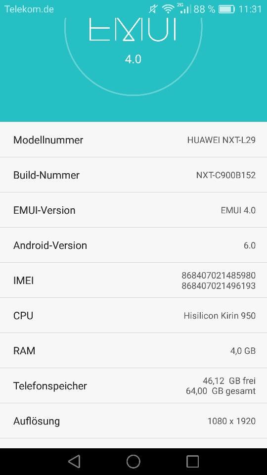

Hi zusammen hab jetzt eine update zip von huawei blog geflasht, hab jetzt forgende version drauf

Bitte genau lesen, hat super geklappt.

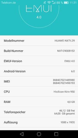

Ich habe es jetzt auch mal getestet, hatte vorher die C900B162.
nachdem Update jetzt zeigt er mir unter Telefon die C432B152 an, wenn ich aber jetzt ins Menü gehe per Tastenfolge
zeigt er mir da an das ich die C900B152 an.
Komisch oder?

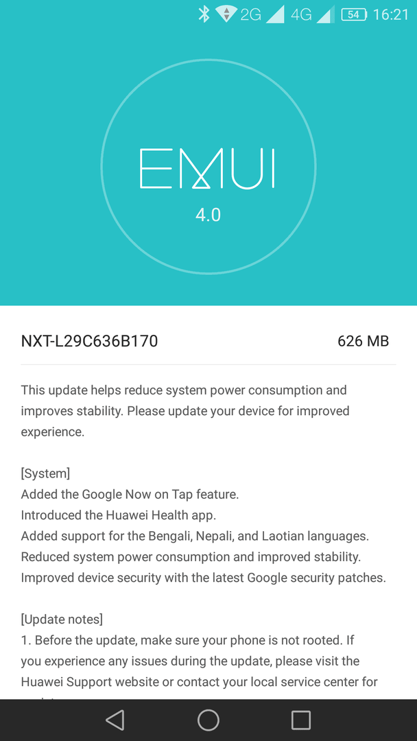

Für den asiatischen Raum (C636) wird aktuell die B170 ausgerollt und sollte dir per OTA angeboten werden.
Dieses Update löst allerdings nicht die Benachrichtigungsprobleme...
