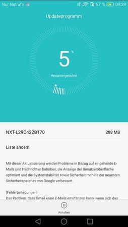

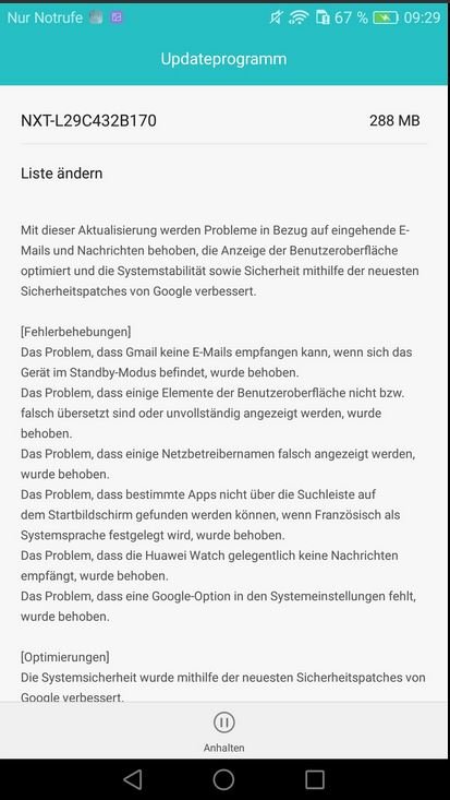

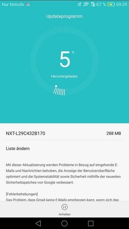

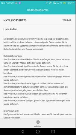

Wie man sieht wird das OTA Update aktuell für Europa verteilt.
Damit sollten auch die Benachrichtigungsprobleme in den Griff zu bekommen sein...

  • Mate8_B170_OTA-Update_Bugfix_Changelog_1.JPG.0a79657ee60c0a572471bea2c3630640.JPG
  • Mate8_B170_OTA-Update_Bugfix_Changelog_2.JPG.3b6de47da2d12bfb84c24384024a1122.JPG
