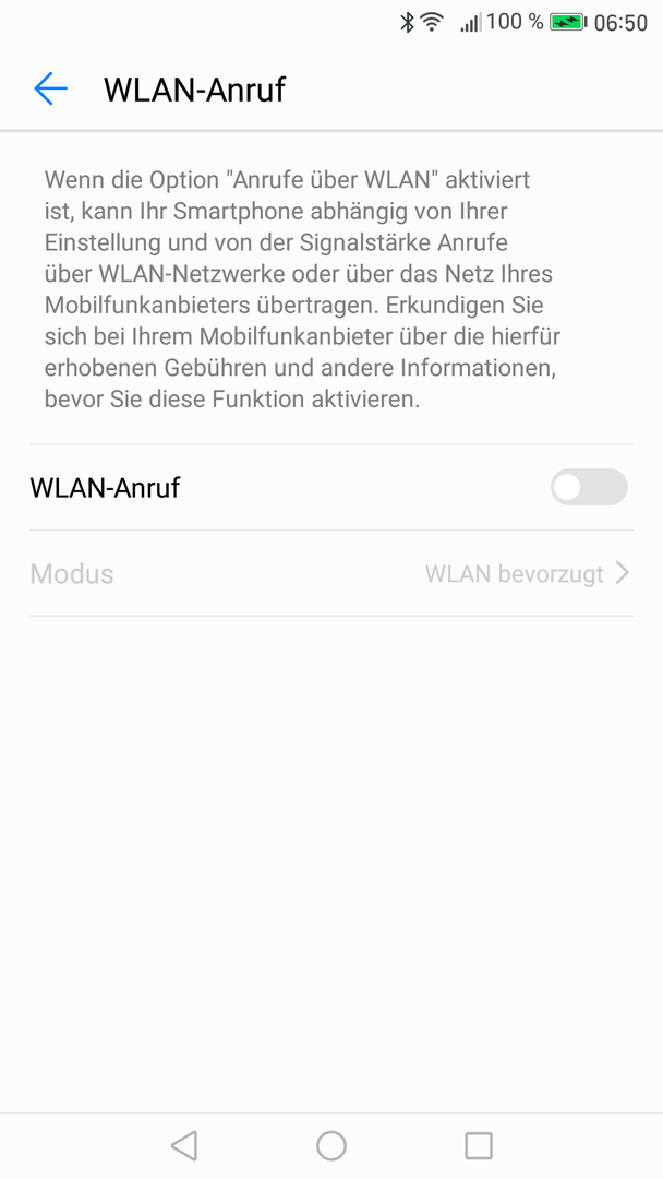

Möchte man die Funktion "WLAN Anruf" nicht nutzen kann man sie ja abschalten. Nur leider hält dieser Einstellung nur bis zum nächsten Booten. Anschließend ist der Schalter leider wieder auf an.
Fehler war auch schon in der 126er Firmware vorhanden.
Bild zeigt WLAN Anruf mit Schalter aus.
