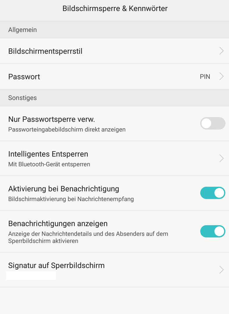

Zum Thema Benachrichtigungen auf dem Sperrbildschirm (Habs gefunden):
Einstellungen --> Bildschirmsperre & Kennwörter --> Aktivierung bei Benachrichtigung
Ist bei mir nicht vorhanden!?
Hab mal ein Screenshot angehängt, seit dem ich das aktiviert habe werden Nachrichten auf dem Display angezeigt. Danke übrigens wegen der Root Anleitung, hab ich noch nicht ausgeführt, aber habs noch vor!

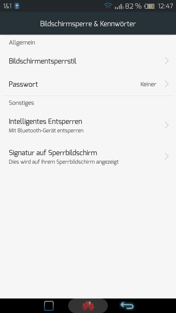

Oje, so ist es bei mir. Ich glaube, da hab ich ein Problem.
Ich hab den Telefon Manager auch ,hatte ich aber vorher schon und die Kangvip Rom hatte ich nie drauf
Oh ja bei dir sieht es deutlich anders aus. Hast du denn kein Clean Install durchgeführt? Also nachdem ich deine und Daddy's Tipps gelesen habe, habe ich ein un-root durchgeführt und die B370 sauber geflasht:

@kasikci
Ich hatte versehentlich ein altes Backup eingespielt. Alles wieder gut. Menü ist jetzt wieder da.
