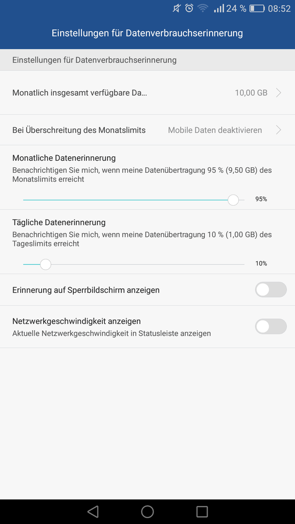

@bushgegner
Kannst du von deinem Menü dort mal einen Screenshot machen?
Habe da keinerlei Punkte für Datengeschwindigkeit anzeigen.
Meine Entwicklersettings sehen übrigens genauso aus wie bei @0ldB0y.
Ungerootetes Gerät btw.

Klar hier:

@Inso man muss erst in den Einstellungen von @bushgegner ein Datenlimit eintragen, damit die Option für die Netzwerkgeschwindigkeit angezeigt wird.
Reaktionen: Cris
So sieht es bei mir aus.
Grandios, dass offensichtlich die Menüs bei der gleichen Version und dem gleichen Gerät wieder unterschiedlich sind :(

@Inso
Welche Version hattest du zuvor drauf? Viel geflashed?
Beta installiert gehabt? Cache geleert nach der Installation?
Ich vermute das es eher daran liegt. Unterschiedliche Menüs kann ich mir kaum vorstellen.
