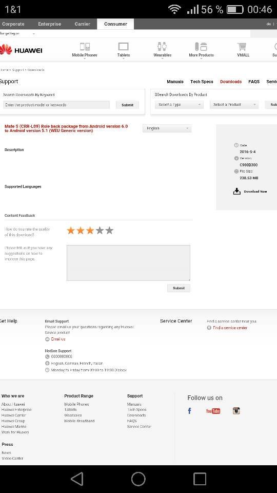

Kurze Frage...
C900B300? Is das korrekt?
Das ist richtig. Dieses Update bereitet das Gerät so vor, dass Du es dann im zweiten Schritt auf die Full B145 updaten kannst.
Okay. Danke für die Info. Auf gehts... Auf ein bugfreies Lollipop! Vorallem ein besseres Akkumanagement
