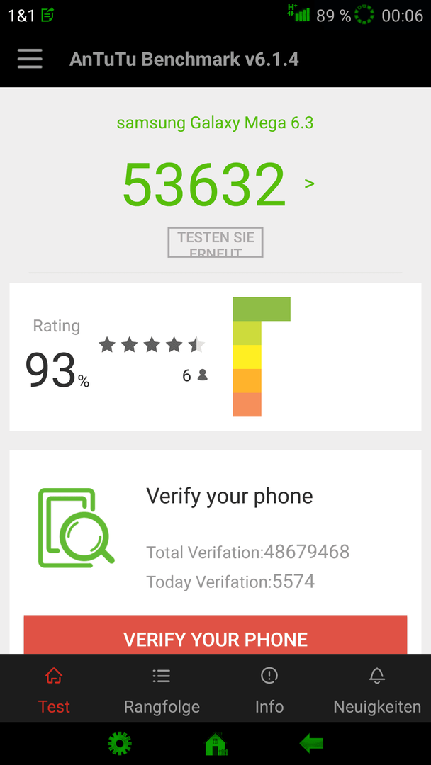

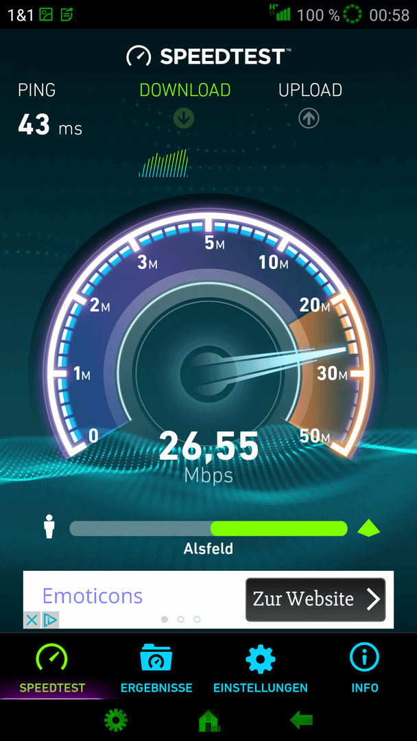

Bin jetzt mal zurück auf die B114. Einfach super, alles geht und rasendschnell. :cool2: Bleibe hier bis das neue MM-Update kommt.
#edit
Tja, hab mich doch so an die 321 gewöhnt, dass ich wieder rauf bin.# :glare:
