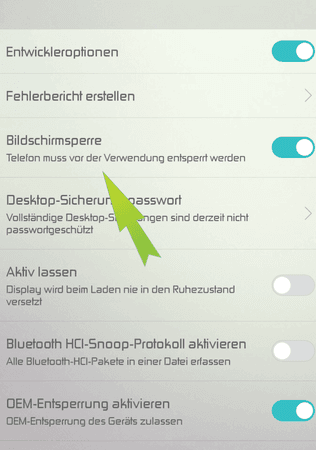

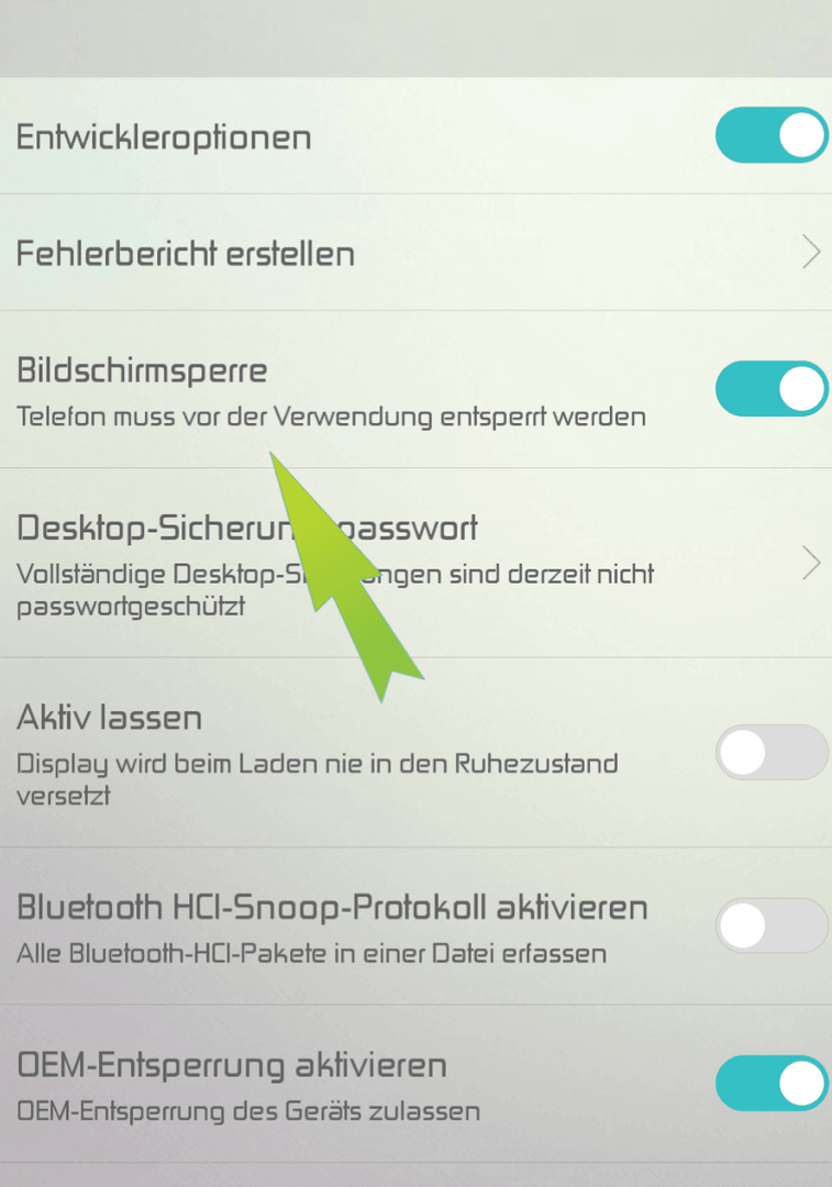

Manchmal lügt die Systeminfo, vorallem wenn Backups im Spiel sind. Schau mal in die Entwickleroptionen, ob dieser Eintrag da ist. Wenn nicht, ist es noch die 321.
ja ist da und aktiviert :D komisch ...
jetzt wieder Rooten und alles wieder ok
Da ist gar nichts passiert. Lag wohl nur an der Stock Recovery.
