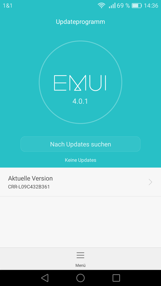

Update per OTA auf B361
Duch das Downgrade habe ich die OTA-Update-Fähigkeit erreicht.

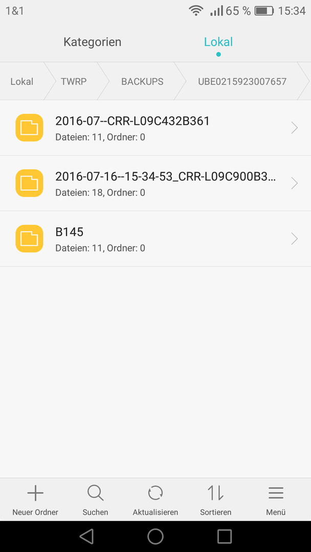

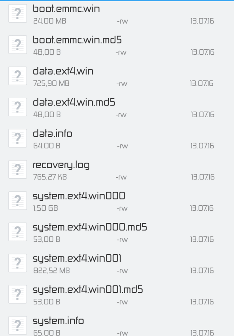

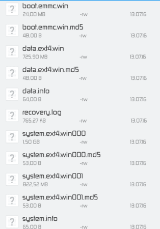

läd sich mein TWRP-Backup runter, kopiert den kompletten Ordner des Downloads in den
TWRP Backupordner auf die ExtSd und führt einen Restore durch.
So erhält man eine OTA updatefähige C432B361.

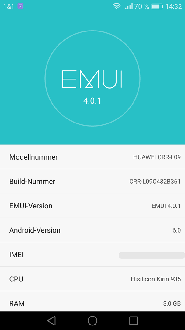

Ich habe ein freies Gerät. Es hat doch funktioniert. Zumindest auf die 361. Ob es in Zukuft geht, wird sich zeigen, ist aber logisch.

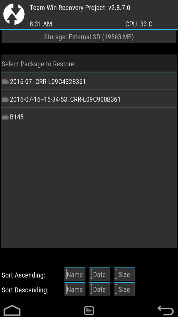

schade, funzt bei mir leider nicht.
habe die c900b321 mit root und ohne Vendorkenng.
Fehlermeldung beim restore
"E:No partitions selected for restore"
kannst du damit was anfangen.
Eigene Backups laufen fehlerfrei durch.

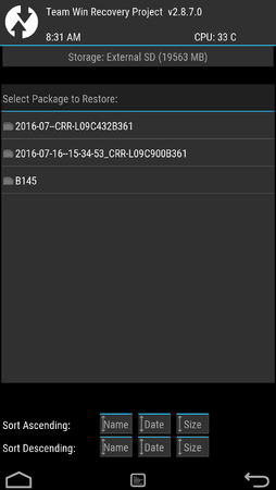

Klar, Du hast Mein Backup nicht in das passende TWRP Verzeichnis kopiert.
Reaktionen: kellerrentner
In denTWRP Backupordner auf der ExtSd .
Da wo mein Backup auch liegt....
Kannst du mir auf die Sprünge helfen?
ok ...mein fehler.
ok geschafft Super Arbeit.
Na bitte, geht doch.

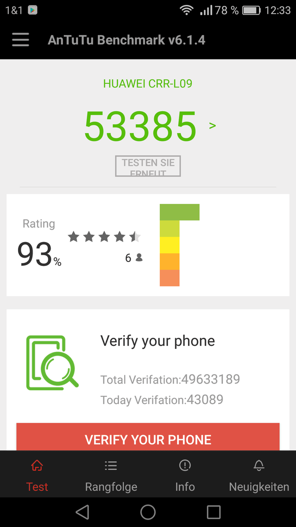

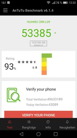

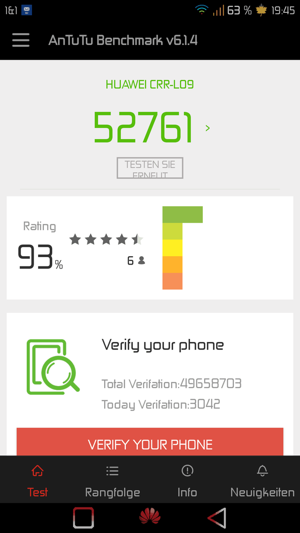

[doublepost=1468864461,1468862370][/doublepost]Ergebnis mit AnTuTu vor dem Rooting
und nach dem Rooting. Kaum ein Unterschied; beachtlich !

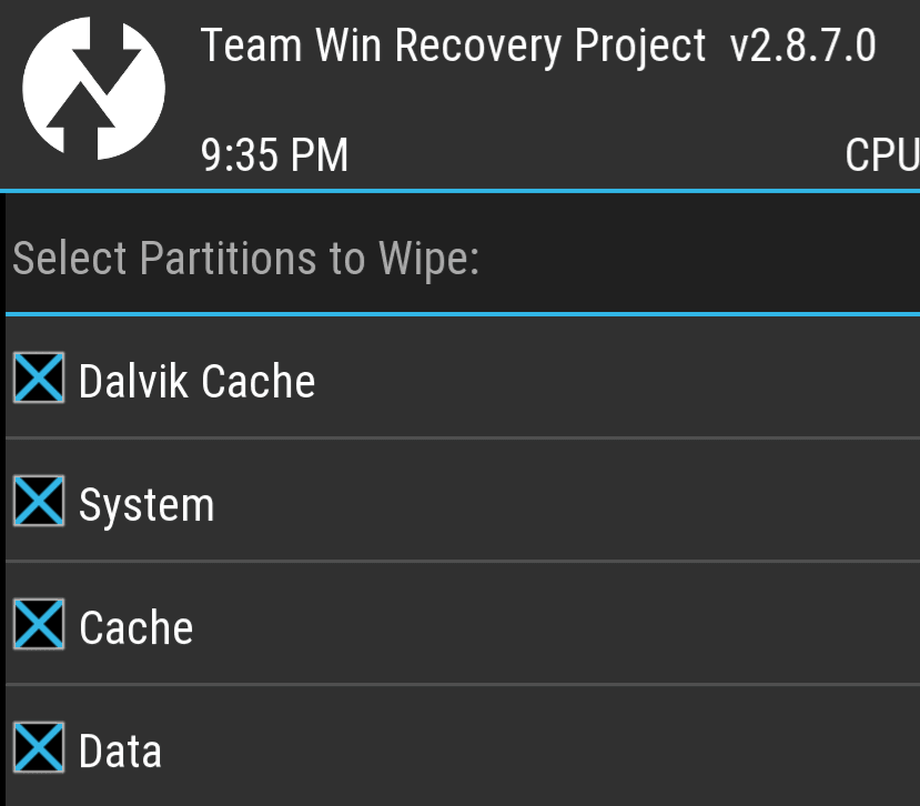

Mach aus der 145 einen Factoryreset und probier es wieder.
[doublepost=1468922534,1468922273][/doublepost]@Inuit
Was machst Du genau bei deinem Hardreset ?
@cris-: ganz normal das Telefon auf Werkseinstellungen zurücksetzen.
Kann man nie genau wissen, was passiert.

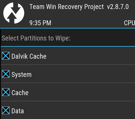

Besser ist es so in TWRP:
Einen factory reset in twrp machen? Und gleich anschließend den restore machen?
