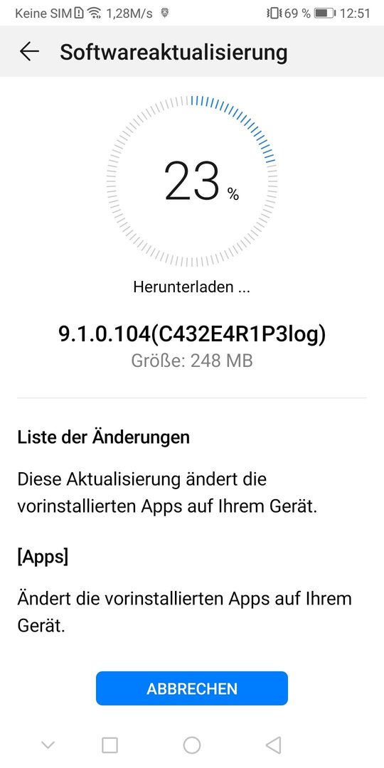

Habe dieses Update bekommen.
Es lief nicht durch und brach ab. Auch eine Wiederholung brachte nichts.
Per HiSuite kam nichts. Es wurde ein Downgrade auf EMUI 8 angeboten. Ich wollte es durchführen, um anschließend dann auf 9 zu upgraden. Auch dieses Downgrade brach ab. Alles recht merkwürdig.
@Cris. Das war die Firmware für den Beta Test. Die offizielle lautet:FIG-LX1 9.1.0.115 (C432E5R1P3). Falls Du Beta Tester warst, und Du machst ein Rollback auf Android 8, wird nach dem Neustart wieder die Beta Firmware als Update angezeigt (war bei mir zumindest so). Bin auch am überlegen, wie ich aus der Beta Nummer wieder rauskomme. Vielleicht hat Jemand einen Tipp parat.

Habe nun die original Stock Recovery der EMUI 9 geflasht. Es lag tatsächlich daran.
Das Rollback von EMUI 9 auf 8 hat dann reibungslos geklappt. Anschließend kam dann
per OTA das Update auf EMUI 9. Allerdings auf die ursprüngliche 104, genau wie bei der Beta.
Dabei ist es auch geblieben. Weder per OTA, als auch mit HiSuite kam ein weiteres Update.
War also alles "für die Katz". Hätte mir das auch sparen können.
