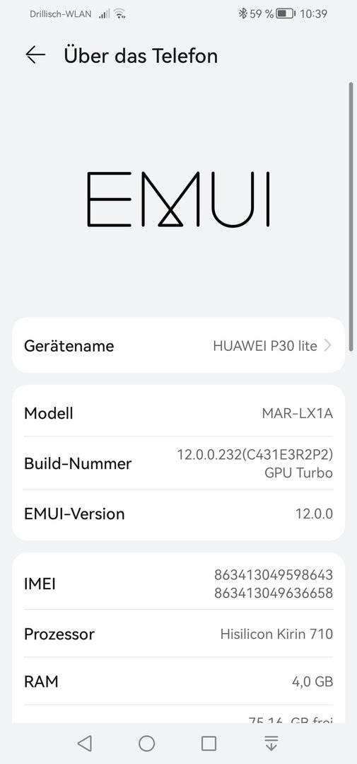

Tja, ich kann nur schreiben, was mir das Telefon in der Gerätesteuerung/Über das Telefon anzeigt. Build-Nummer 212.0.0.232(C431E3R2P2) GPU Turbo". Gerätename: HUAWEI P30 lite" - keine Ahnung ob ich das ... (NE) habe.
Das NE "meldet" sich mit "MAR-LX1B"

Build 12.0.0.232 Modell Mar-Lx1a
