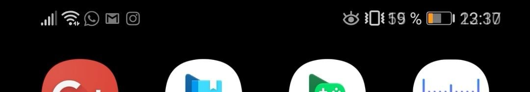

Hallo liebe Community,
Ich hatte mit meinem p30 pro nie ein Problem, bis heute das neue Update kam. Die obere Leiste links und rechts von der Notch (ich habe keine Ahnung, wie die leiste oben heißt) hat einen Fehler. Hinter meinen aktuellen Benachrichtigungen und meinem aktuellen Akkustand befindet sich verblasst mein alter Akkustand und meine alten Benachrichtigungen. Wenn ich die Notch ausblende, ist der Fehler nicht zu sehen. Hat jemand erfahrungen damit gemacht und kann mir helfen? Bin am Verzweifeln. Danke im vorraus
Sehr hilfreich ist es, wenn du in deinem Kommentar schreiben würdest, ob du bereits einen "Wipe Cache" durchgeführt hast.
Das sorgt dafür, dass wir dies nicht immer als Lösungsvorschlag vorschlagen müssen. Zudem ist es hilfreich, wenn du schreibst, welches Update du installiert hast.
Nun zum eigentlichen:
Von solch einem Fehler habe ich bis dato in keinem Forum etwas gehört! Deswegen würde ich dir raten, wenn nicht schon geschehen einen Wipe Cache zu machen.... soltte dies nichts bringen, mach ein Weksreset!

@pgazzameen
Firmware 9.1.0.161. Wipe cache habe ich eben durchgeführt, aber das hat nichts gebracht. Muss es wohl zurücksetzen...
nutzt du die originale Huawei-Oberfläche oder einen separaten Launcher?
Falls Original, dann mal Einstellungen-Apps-Apps-Huawei Start-Speicher-Cache leeren und dann Daten löschen.
Falls einen separaten Launcher, bitte mal benennen und dort die Optionen für die obere Statusleiste kontrollieren. Eventuell überlagern die zwei sich.
Reaktionen: mr bo und Anonymooous
@sGässje Ich nutze den Standard Launcher. Ich bin deinem Rat gefolgt und es hat funktioniert. Vielen Dank zum Glück gibt es Leute wie dich, die ein wenig Ahnung von der Materie haben Also an alle, die das Problem ebenfalls haben, hier war die Lösung (zumindest für mich).
