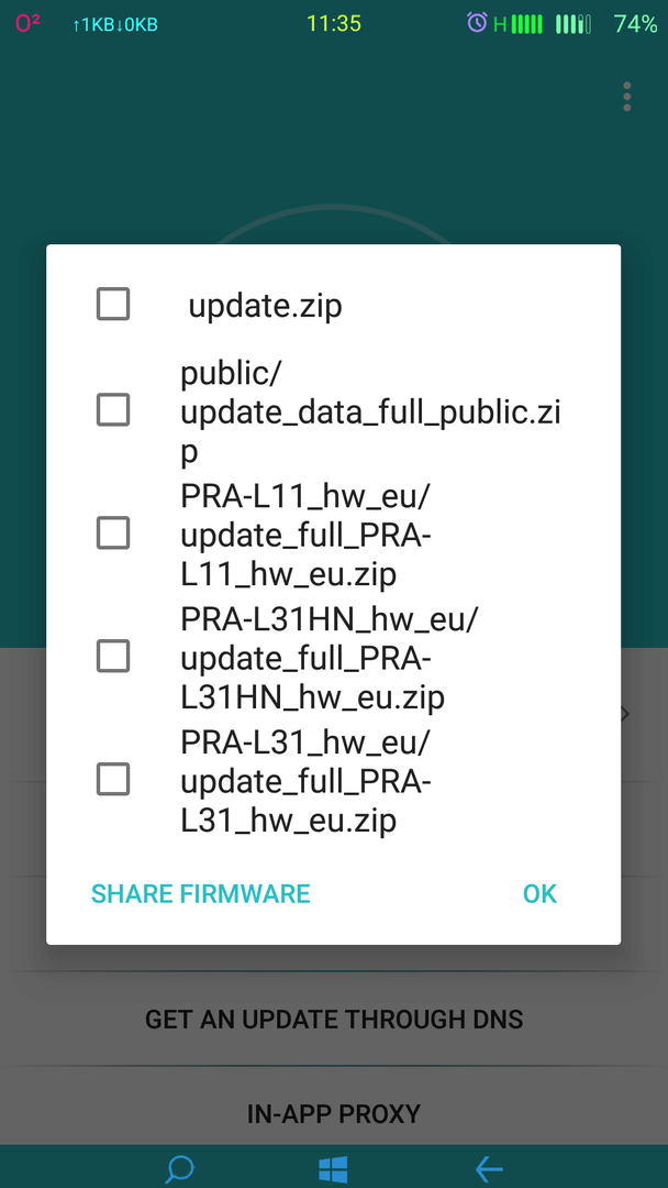

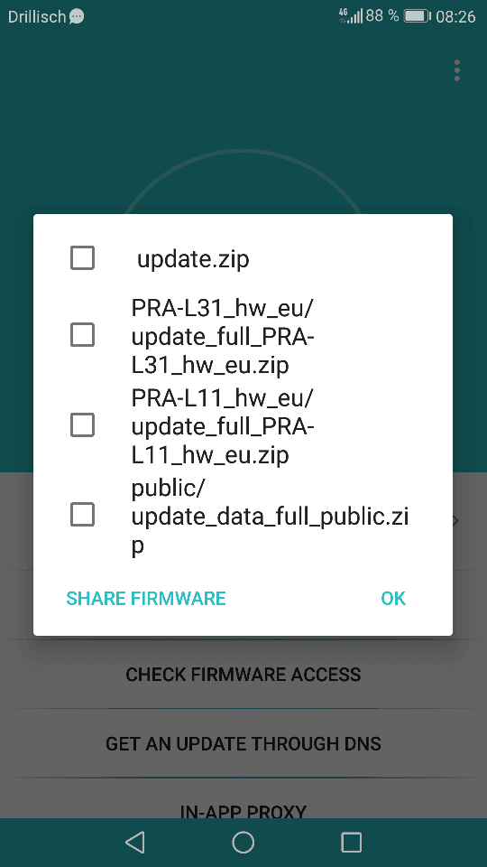

Aber hier gibt es kein PRA-LX1 zum Auswahl
Reaktionen: Cris
@Spotterahmed wo bei FF?
[doublepost=1524033579,1524032938][/doublepost]Das weiß ich auch nicht aber es steht ja mit dran. in der kleinen Anzeige wo das bei dir da zum download zum auswählen steht ist das auch alles so zusammen gematscht. Da steht ja z.b das mann auch die volle zip runterladen kann. Mach dir keine sorgen das update wird kommen
Reaktionen: Cris und Spotterahmed

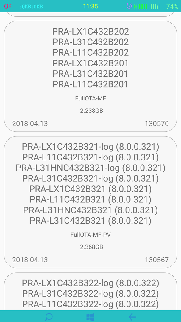

@Spotterahmed
L31 ist die Board Nr. des LX1
[doublepost=1524044448,1524044253][/doublepost]Das Update ist vermutlich die 221 und die 222 das Rollback. Beides kommt beim ersten Oreo Update zusammen.

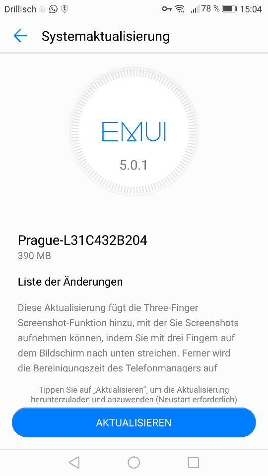

@cris-
Also kann ich jetzt die PRA-L31C432B202 downloaden?
Sry B204*
