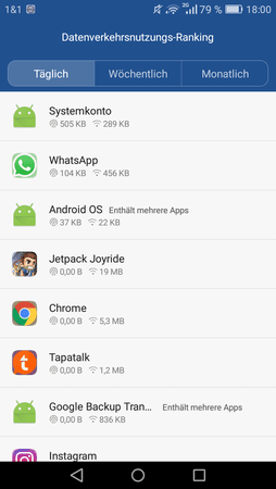

Hallo kann mir jemand sagen warum Systemkonto so viele daten saugt im Hintergrund?
oder was macht systemkonto überhaupt?
Ich habe das gleiche Problem. Ca. 1/3 des verbrauchten Datenvolumens verbraucht das Systemkonto. Aufgefallen ist mir das erst nach dem Update auf die Firmware-Version B560. Derzeit habe ich die B564. Es handelt sich ausschließlich um Hintergrund-Daten. Über vernetzte Apps habe ich soweit möglich die Hintergrund-Daten deaktiviert. Kann hier jemand weiter helfen?

Heute war das Ergebnis recht ordentlich. Allerdings war die Anzeige eigenartig. Zwar wurde unter dem Systemkonto ein Verbrauch von ca. 21 MB angezeigt. Der Gesamtverbrauch ergab jedoch nur die Summe der Apps ohne Systemkonto. Es sieht so aus, als ob der unter Systemkonto angezeigte Verbrauch nicht zusätzlich entsteht. Mal abwarten, wie sich das weiter entwickelt.
Nach zwei Wochen hat sich auch nichts geändert. Nach wie vor wird unter Systemkonto ein verhältnismäßig hoher Verbrauch angezeigt, jedoch scheint dieser nicht zusätzlich zu dem Datenverbrauch der Apps zu entstehen. Möglicherweise handelt es sich hier um einen Darstellungsfehler in der System-App.

Den Shortcut zur Datenanzeige habe ich. In der Datenanzeige von Google wird nur das Diagramm und der Datenverbrauch der Apps dargestellt. Aus dem Diagramm kann nicht der gesamte Datenverbrauch erkannt werden, da hier keine Zahlen enthalten sind. Bei den Apps selbst ist eine Systemkonto nicht aufgeführt. Ich habe weiter oben schon ausgeführt, dass der unter Systemkonto angezeigte Verbrauch nicht zusätzlich entsteht.

Du kannst die App "HiCare" über die App-Eigenschaften deaktivieren. Du kannst die App auch über den Telefonmanager, vernetzte Apps, SystemApps von der Nutzung des mobilen Netzes ausschließen. Im Übrigen habe ich das Problem auch, habe jedoch festgestellt, dass der Verbrauch unter Systemkonto angezeigte Verbrauch nicht zusätzlich entsteht. Adiere einmal den Verbrauch der Apps ohne Systemkonto und vergleiche diesen mit dem Gesamtverbrauch. Ich denke, hier liegt ein Anzeigefehler im System.

Auf Meinem Arbeitsweg (ca. 15 Minuten Autofahrt) wurden immer zwischen 3 und 5 Megabyte als Hintergrunddaten von "Systemkonto" geladen.
Dieses Mal nur 0,01 MB.
Des Weiteren muss ich dir berichten, dass deine Beobachtung im Bezug auf den Zusammenhang zwischen dem Gesamtverbrauch und eben dem des "Systemkonto" bei mir nicht zutrifft.
Mein Datenverbrauch heute ohne "Systemkonto":
Summe aller Apps über mobile Daten: 271 kB
Summe aller Apps über WLAN: 57795 kB
Mein Datenverbrauch heute "Systemkonto":
über mobile Daten: 34816 kB
über WLAN: 513 kB
(Angaben ggf. mit geringfügigen Rundungsfehlern)
Willi
