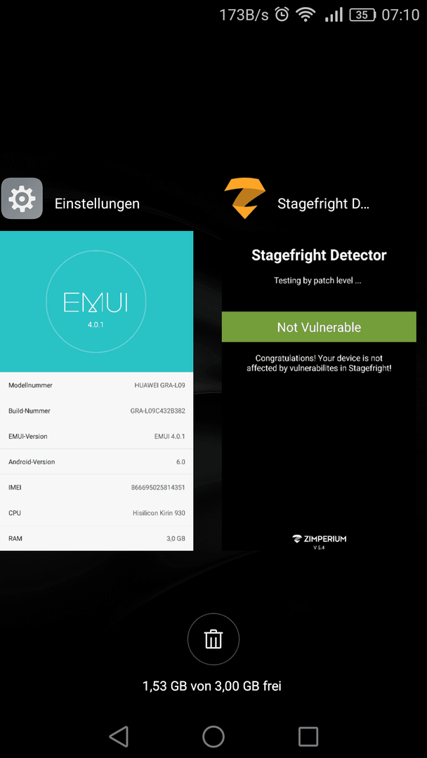

Gerade einen Test mit der neuen Version von Zimperium gemacht. Die Stagefright Lücken sind in der B382 auch geschlossen, war wohl ein Fehler der App.
