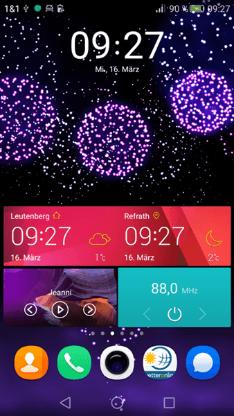

Hallo und Guten Tag, mein Name ist Holger bin 54 Jahre alt und neu hier. Mein Problem ist genau das was der Tread Eröffner beschreibt. Ich hatte auf meinem P8 (ohne Branding) einen Boot Loop. Als ich wieder zur Original Auslieferungs- Firmware B110 zurückgekehrt bin über Adb und Fast Boot erkannte das Gerät keine SIM-Karte und Imeinummer mehr. Jetzt habe ich es mit B170 versucht, geht auch über Adb und Fast Boot glatt, da kommt wieder Boot Loop. Das Handy ist unlocked. Viele Grüße Holger

Grüßt euch, also mein gerade mal 6 Wochen altes P 8 funktioniert wieder als ob nix gewesen wäre. (Bild unten) Ja ich hatte auch die Rollback-Datei 300 benutzt ging auch, nur die Geschichte mit der B170 klappte nicht. Deshalb bin ich ja über Adb-Fastboot wieder zur B110, die auch nicht richtig funzte. Irgendwo hatte ich wohl einen Fehler gemacht. Ich benutzte nochmals die B110. Da ging zwar die SIM-Karte wieder nicht und auch einige andere Funktionen, dass war aber egal denn das Wlan funktionierte. Ich lud mir dann die B132 über Wlan aufs Handy runter da auch eine USB Verbindung bei der B110 nicht klappte. Ich entzipte die B132 auf dem Handy selbst und packte die APP-Datei in den Dload-Ordner des internen Telefonspeichers. Dann stellte ich das Handy unter der B110 auf Lokales Update und oh Wunder das Update lief zu 100 Prozent durch. Das Gerät startete dann wie gewohnt mit der Huawei Melodie. Alle Funktionen waren wieder da. Nach ca. 2 min wurde plötzlich auch ein Update über Wlan auf die B200 angeboten. Auch dieses lief zu 100 Prozent durch und brachte das Gerät in dem Zustand wie ich es vorher kannte. Ich möchte mich hiermit bei allen bedanken die Ihre Kenntnisse und Erfahrungen hier im Forum eingebracht haben, auf Grund dieser Hinweise funktioniert es jetzt auch wieder. Schön dass es das Forum gibt. Gruß, Holger
