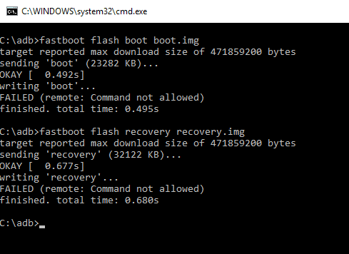

bei mir kommt da beim rüber schieben im ADB *FAILED (remote: Command not allowed)* :(

Du musst bevor du flasht dein bootloader entlocken, das machst du mit dem code den du dir besorgst, kannst dann über adb entlocken. Tutorials gibts genug auf google :D
habs hinbekommen^^ Sry mein erstes Huawei was ich hier hab vom Kumpel :)
