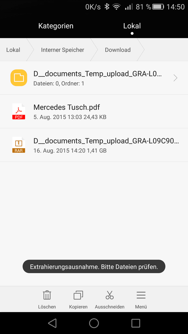

Ich habe die Datei schon acht mal von beiden Servern heruntergeladen. Hab auch darauf geachtet, dass ich genug freien Speicherplatz habe. Intern 3,2 GB extern über 30 GB. Er bringt immer die Meldung Extrahierungsausnahme... was immer das bedeuten mag.
Auch mit Apps wie Winzip hatte ich keinen Erfolg.
Habt ihr eine Idee was ich noch machen kann?
Mein P8 ist nicht gerootet und läuft mit B132. Damals runtergeladen, entpackt und installiert. Aber jetzt schein ich zu blöd dafür zu sein :-(

Nur zum Verständnis: Du hast die Datei heruntergeladen, extpackt und das entpackte File auf die SD-Karte des Telefones geschoben?
Heruntergeladen ja... Beim entpacken bringt er jedoch die Meldung “Extrahierungsausnahme“.
Er entpackt einen winzigen Teil. Der Ordner Dload ist 444kb groß. Das funktioniert natürlich nicht.
Vorm Entpacken ist die Datei 1,41 GB groß. Das sollte doch passen, oder?
Checke mal den md5-Code der Datei. Er sollte 7bc13041fe3bd41fc88d96f52f8a7c9b sein.
Somit weisst du erst einmal, ob das File okay ist.
Du entpackst das File aber schon auf dem PC, oder?
Reaktionen: OrangeBud

Nein ich hab es immer auf dem Smartphone gemacht. Ging beim letzten Update auch.
Ich versuche es über den PC.
