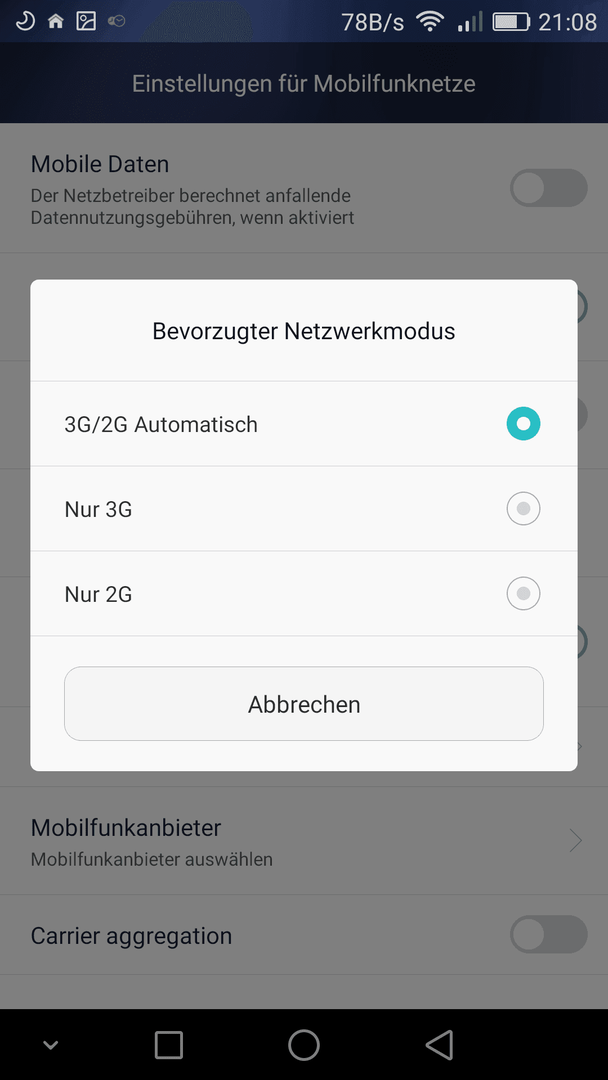

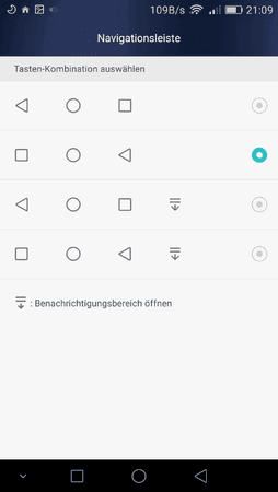

Okay, habe es gewagt und das Update gemacht. Bin damit wohl dann auch das erste offizielle Versuchskarnickel hier im Forum, das direkt von einem b120-Vodafone-Branding (allerdings mit Swisscom-Branding, ist ja ein Schweizer Gerät) ohne jeden Umweg auf b170 gegangen ist.
Nun zu den ersten und wichtigsten Erkenntnissen:
1. Ich hatte über den bekannten Trick meine Navibuttons ausblendbar gemacht - und das ist bei mir nun auch weiter so erhalten geblieben. Allerdings kann ich natürlich nun nichts mehr dran ändern.
2. Ich habe zwar die Mobilfunk-Settings noch, aber weil ich vorher schon auf "2G/3G automatisch" stand, ist nun meine LTE-Option futsch.

Edit: Habe mal ein paar Screenshots der Punkte 1., 2., 3. beigefügt.

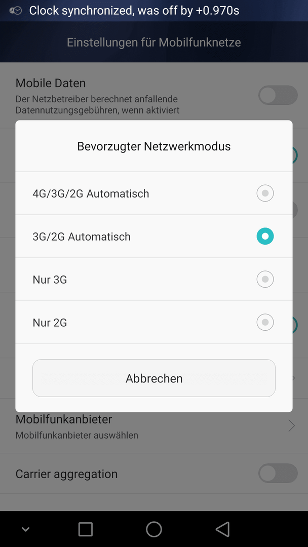

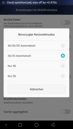

Da du ja Root hast, mach doch mal das hier. Dann sollte LTE wieder auftauchen
1. Nandroid Backup machen.
2. Diesen Eintrag in deine Build.prop eintragen : ro.config.hw_lte_support=true
vielleicht gucken ob dieses drinsteht : ro.config.hw_navigationbar=true
3. Neu starten.
Perfekt, hat funktioniert (siehe Screenie). Merci vielmal.
Nen TouchPlus-Eintrag mit dem Wert false habe ich drin. Und übrigens auch - vermute ich jedenfalls dem Namen nach - mindestens zwei Optionen, die auf eine prinzipielle DualSIM-Tauglichkeit hindeuten.
Huawei hat die gleiche Build.prop für GRA-L09 und GRA-L00/10. Sie ändern hält ein paar Einträge wie zB Dual Sim etc.
