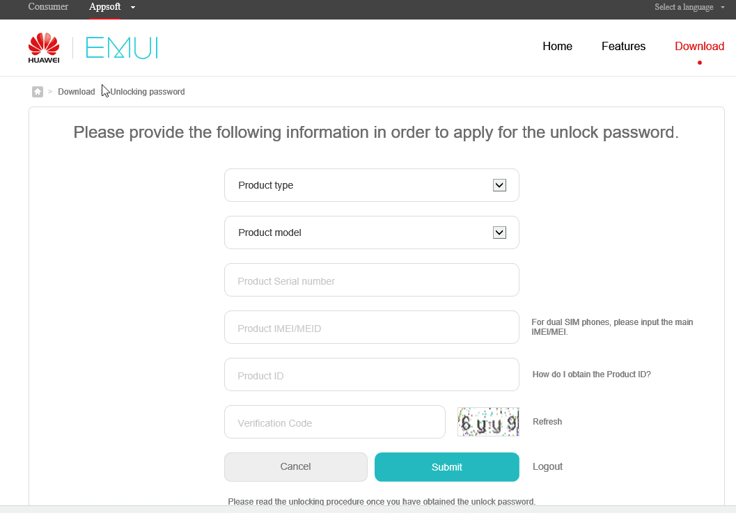

Euka89 schrieb:
leider geht das nicht mehr die fordern auch die Produkt-ID wird sich wohl geändert haben.
Deine
Aussage ist insofern falsch, dass es mit großer Wahrscheinlichkeit trotzdem geht, nur dass eben jetzt die Produkt-ID zusätzlich verlangt wird, was aber das geringste Problem ist.Bis zum Abschluss möchte ich das aber nicht austesten, da man nur 2 Anfragen pro halbes Jahr hat.
Außerdem geht das ganze jetzt sogar auf Englisch, wie man sehen kann.
Das dürfte also kein Problem sein. Nur du brauchst das für ein normales Update überhaupt nicht.

Bernd55 schrieb:
Deine
Nein leider nicht die wollen deine Produkt ID haben aber das hat sich ja schon erledigt trotzdem danke :thumbsup:
Bearbeitet von: avfreak - Grund: Direktzitat entfernt
Ja und? Ich habe doch die Zahlenkombination beschrieben. Du bist der erste, bei dem das nicht gehen soll. Kann ich eigentlich nicht glauben oder du machst etwa falsch.
Die Zahlenkombination konnte ich nicht eingeben da mein P8 im bootloop war. aber hat sich ja alles erledigt ;)
