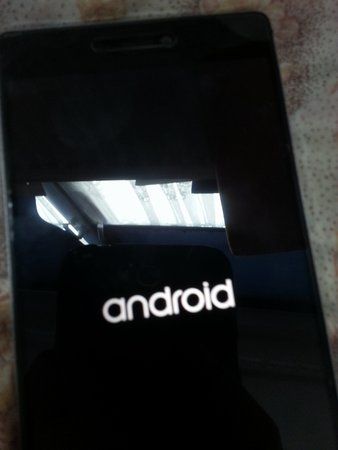

also ich habe es geschafft die Marshmallow Version B313 fürs P8 zu installieren. Wegen dem hohen Batterieverbrauch wollte ich wieder auf die alte Version B200 bzw B170. Ich hab also die Recovery.img und Boot.img von der B313 Version genommen und über fastboot draufgespielt(B313 weil alle anderen bei mir in der Recovery angezeigt "download the latest recovery" und ich nur in der b313 factory reset bzw wipe machen konnte.) Anschließend habe ich die B170 System.img draufgespielt. Wieso ich das gemacht hab ist, weil diese Kombination mich damals aus dem Bootloop gebracht hat.

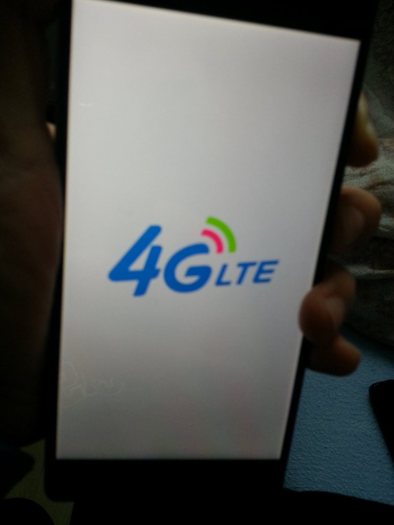

Problem: egal welche Version das P8 wollte es nicht installieren. Naja ich hing also wieder im Bootloop. Ich hab dann herausgefunden, dass es ne Rollback Datei gibt die hab ich dann ausprobiert. Rollback hat mein Handy dann installiert. Es kam also das Huawei Logo und dann die pulsierende Android Schrift. B170 oder B200 installieren ging immer noch nicht. Ich wiederholte die Schritte vom Anfang meines Posts bis zum Rollback. Rollback hat wiedrr einwandfrei geklappt.
Problem diesmal: Huawei Logo weg stattdessen kommt ein 4G LTE Bild danach wieder die pulsierende Android Schrift.
So, jetzt wollte ich euch Mal fragen wie ich wieder auf die Stock Version B170 oder B200 komme.
Ich bin leider am Ende meines Wissens und hoffe auf euch!
Danke!
So schauts aus

Da gibt es doch schon einige Beiträge zu.
Es ist immer wichtig das man von der B200 auf die B313 gekommen ist. Nicht über B350 da man sonst nach
dem Rollback keine B200 flashen kann.
Hier gibts weitere Infos:
Huawei-Info - P8 MM Rollback
Reaktionen: Theblackline
Ich bin ja von der b200 nach b313 bloss hab ich beim downgrade die b170 system.img mit fastboot aufgespielt. Und dann ein Rollback gemacht.
Bearbeitet von: MarkusK - Grund: Direktzitat entfernt
Versuch mal die B313 wieder zu flashen. Dann die Rollback und die B200 hinterher
Flash mal per Fastboot den B120 Kernel. Dann sollte er zumindest wieder booten. Falls nicht andere Kernel testen.

Das LTE4G zeichen ist eine Bootanimation einer chinesischen Firmware soweit ich mich erinnere.
