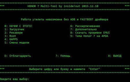

Dann flash nochmal die B120 per Fastboot. System, Recovery, Recovery 2, Cust,userdata, Boot
Dann im Recovery wipen
Reaktionen: Nidala
Reaktionen: Nidala
Mit der B120 probiert,ging nicht,dann mit der B110 Recovery wipe und cache lief durch.
Danach Werksreset versucht,bricht nach 7% ab.
Dann hab ich die B141 versucht, da das gleiche....habe aber wenigstens wieder Ton.
Das Tool werde ich mal antesten,Danke
