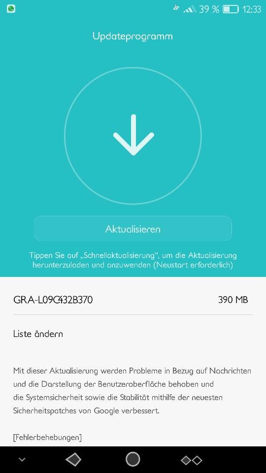

Geht schon weiter
Reaktionen: traumfaenger, acwob, AlicaFabienne und 2 andere
Stark,per hicare app oder über update Abfrage bekommen?
[doublepost=1467906343,1467906231][/doublepost]Bei mir mit beiden nachfragen leider nix
Bei mir auch noch nichts...
Hab nur den Sreenshot bekommen ;)
Ja schade,von wo ist denn der shot? Kannst du mehr in Erfahrung bringen?
Ist aus einer Huawei Gruppe bei Facebook
