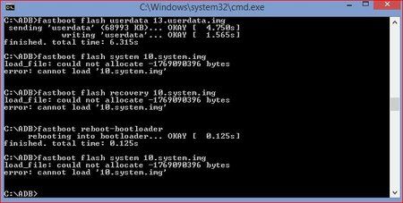

Mich würde interessieren, wie ich über eRecovery eine Rom per wlan abrufen kann. Wo ich die bereitstellen müßte, damit das klappt.
Frage, da das beta-update total schief gelaufen ist.
Was ist denn schief gelaufen?
Ein Werkreset hat die Rom geschrottet
Und jetzt hängst im Bootloop?
Bearbeitet von: MarkusK - Grund: Direktzitat entfernt

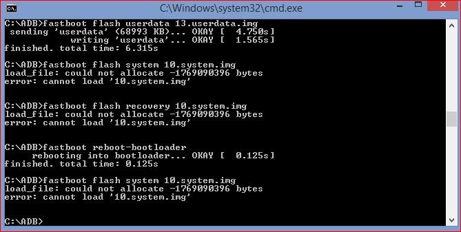

richtig und die system.img-datei kann ich nicht flashen.
Mit welchem System hast es gemacht?
Dumme Frage: Heißt die wirklich 10.system.img?
Wenn ja, könnte ich mir vorstellen, dass er ein Problem mit dem Punkt hinter der 10 hat. Einfach mal umbenennen.
Aus welcher Version hast das extrahiert?
@xxBROWNEYEExx
Aus der B132 über Huaweiupdateextraktor
[doublepost=1450118896,1450118847][/doublepost]
Das gibt der Huawei-update-extraktor so aus. Auch wenn ich es umbenenne, kann ich nicht flashen.
Bearbeitet von: hagex - Grund: Direktzitat entfernt
Nimm mal nur die boot.img, Recovery.img, und zum Schluss die system.img mehr nicht, lass mal die Zahlen weg. D.h. umbennen
Reaktionen: TechExplorer
Der Extractor gibt eigentlich eine SYSTEM.img raus.
Evtl kann aber auch dein Fastboot die Datei nicht flashen weil sie so groß ist. Dann musst du eine andere Fastboot Version nehmen. Hab ich irgendwo mal verlinkt..
