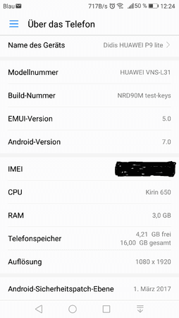

Hallo, Ich hab da auch so meine Probleme. Ich habe das VNS-L31 und das Rollback allerdings auf B161. Bis hier hat alles wunderbar geklappt, dann wurde mir auch gleich im
Anschluss über HiCare ein Update auf EMUI 5.0 angeboten, welches ich auch installierte, weil meine Probleme mit 5.0 noch nicht aufgetreten waren. Angezeigt wird jetzt
EMUI 5.0 und Android 7.0 . Nur die jetzt installierte Build Nummer NDR 90 M test keys irritiert mich. Auch der Firmware Finder kann hiermit nichts anfangen.
Weiß jemand, was es damit auf sich hat und wie ich wieder zu ei nem "normalen" Betriebssystem komme?
Hätte ich ja beinahe vergessen, Eine Suche nach Updates ist jetzt nur noch über HiCare möglich und dort wird nichts gefunden.

@sherryhund
Die B161 ist für SingleSIM, für DualSIM (du hast 2 IMEI Nummern) hättest du die B160 (gerade Buildnummer) nehmen müssen.
Versuch nochmal ein Rollback und flashe danach die B160.

Versuch mal nicht über HiCare sondern über den Systemupdater auf Nougat upzudaten. Warum dann eigentlich einige auf der Test-Keys landen verwundert mich ein bisschen.
Im Mom,ent schaffe ich es nicht mal bis zu EMUI 4 ohne Abbruch / > Installation failed
Generell fehlt bei NRD-90M_Test-Keys die Cust-Partition. Ich versuche mal, die für Dich hochzuladen. Ist Dein Bootloader (noch) entsperrt?
Du kannst mal versuchen, folgende Datei über die dload-Methode zu installieren (auf der externen SD-Karte einen Ordner namens dload erstellen, die Datei unentpackt dorthin kopieren, das Handy mit Lauter, Leiser und Ein/Aus starten): http://update.hicloud.com:8180/TDS/...l/VNS-L31_hw_eu/update_full_VNS-L31_hw_eu.zip

@Miss Montage Vielen Dank, habe es soeben hin bekommen.
Bin jetzt bei EMUI 5 und VNS-L31C432B370 und das nächste Update auf B380 steht bereit. Allerdings traue ich mich nicht es zu installieren aus Angst, irgendwann wieder bei EMUI 5.0.1 und einem defekten System zu landen.:thumbsup::lol:
