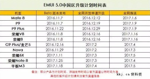

Seid dem 9.1.2017 verteilt Huawei ja das Android 7.0 Update. Gibt es schon die ersten Berichte ob es irgendwo IN Deutschland auf einem Gerät gelandet ist?
Das Update soll diesmal ja nur per ota installierbar sein also manuelles einspielen funktioniert erstmal nicht.
Die derzeit im Umlauf oder im Netz zu findenden Updates auf Android 7 sind leider (noch) nicht für das VIE-L09C432 wie die Meisten es hier haben werden.
Hier mal ein Link aus dem xda-Forum, mit den offiziellen Firmewares wo man auch ersehen kann welche Cxxx zu welchem Land/Provider gehört. Nicht 100%-ig aktuell da z.B. die C432B181 fehlt (welche offiziell per OTA angeboten wird).
P9 PLUS VIE-L09 - Huaweifirm
Reaktionen: diddsen
