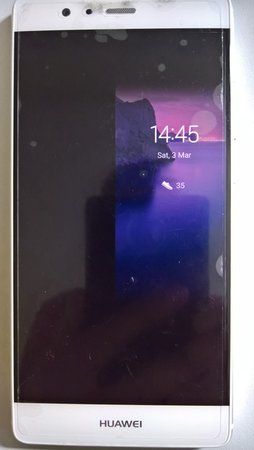

[doublepost=1520085141,1520081058][/doublepost]Hi, ich bins nochmal; habe jetzt noch ein Foto von dem Bildschirm gemacht. Lustigerweise zählt der P9 meine Schritte, wenn ich mit diesem rumlaufe
Hallo copra71, das ist das Standard Bild vom Smart Cover für die Schutzhülle mit dem Sichtfenster. Dieses wird über einen Sensor gesteuert, ich vermute da ist etwas defekt. Da du ja nicht mehr an die Einstellungen kommst um die Funktion mal abzuschalten und Werksreset nicht hilft, bleibt wohl nur der Service von Huawei.

@St-Harty danke schon mal für deine Info; ich weiß dann zumindest, was diese Anzeige bedeutet UND es erklärt auch, dass es scheint dass das Handy läuft. Es denkt einfach, dass die ganze Zeit diese Schutzhülle drauf ist:confused2:. Du wirst wahrscheinlich Recht haben, das das Versenden an die Huawei unumgänglich sein wird

Da das Smart Cover mit einem Magneten ausgestattet ist, scheint etwas den Sensor zu stören. Ist am Handy (rückseite) etwas magnetisches aufgebracht/angeklebt worden?
Vielleicht kannst Du mit einem ganz schwachen Magneten das Display reaktivieren. Einfach mal oben oder unten am Rand (ich weiß nicht wo sich der Magnet im Cover befindet) den Magneten kurz dran halten und wieder weg machen.
Ich kann es mit zwar nicht vorstellen, aber vielleicht stört die Folie? Die scheint ganz leicht die Kamera und den Helligkeitssensor zu verdecken oder täuscht das auf dem Foto?

Hallo, ich melde mich nochmal, weil ich in der Zwischenzeit das P9 an Huawei zur Reparatur versendete und es auch schon zurück bekommen. Leider erhielt ich die Antwort, dass eine Feuchtigkeitsschaden(auf Rückfrage gab Tochter zu, dass eine Flasche Wasser auf den P9 ausgelaufen ist) festgestellt wurde und die Reparatur unrentabel wäre. Hat jemand einen Tipp, wo man so eine Reparatur einigermaßen günstig durchführen könnte?
