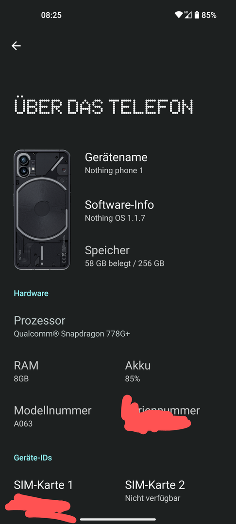

Hätte ich auch gedacht. Aber mit dem internen updater kommt oben diese Fehlermeldung. Ich werd's nachher mal mit adb testen.
Edit:
Mit Sideload geht's auch nicht. Es wird eine ältere Version erwartet. Also vorerst downgrade oder warten.

@Jabba81
Ich denke du brauchst erst diesen 1.1.7 Hotfix. Den brauchte ich damals auch.
Bei Xda wurde geschrieben, dass das Update von 1.1.8 auf Android 13 nur unter einer Global Rom funktioniert, mit EEA funktioniert es nicht

@Jabba81 hast du original eine Global Firmware? Ich hatte es vor Tagen mal getestet, da kam die mehrfach genannte Fehlermeldung.
Nach etwas Recherche hieß es dann, geht nur bei Global und nicht bei EEA.
