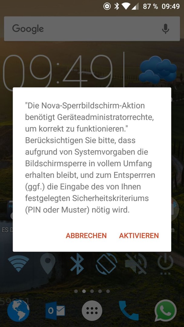

Du meinst Geräteadministrator, nicht Root, oder?
Und es macht bei mit dann auch den LOCK und dann das eingeben des Muster/Pin/Code nötig.
Ich finde kein App, was nur den Bildschirm OFF macht, ohne Ihn zu LOCKen.

[doublepost=1459497239,1459496097][/doublepost]Nova
Du musst in den Nova Einstellungen unter Erweitert (ganz unten) "Bildschirm aus" auf Root umstellen.
Gerade nachgesehen. Das kommt nur wenn man Root hat. Mein OP2 hat kein Rool :-/
Und dann geht wohl "Double tab to Bildschirm Off" (ohne Ihn zu LOCKEN)?
Das wäre dann ein Grund zum Rooten
Genau, in den nova Einstellungen ganz unten unter erweitert. Und für mich wäre dss definitiv ein Grund zu rooten
