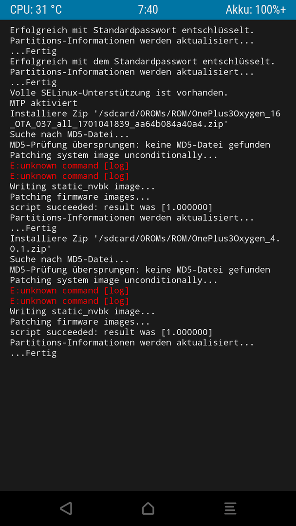

Habe versucht OOS 4.0.1 zu flashen und verfalle gerade etwas in Panik.

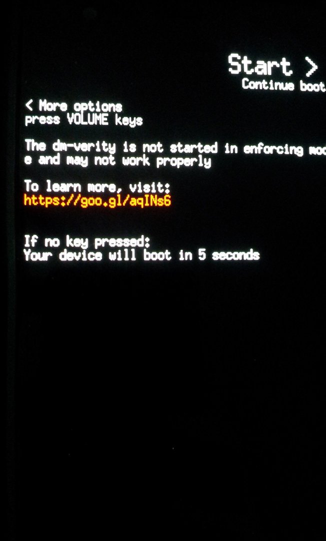

Beim Flashen bekam ich eine Fehlermeldung, siehe Screenshot. Das Gerät startete danach auch nicht richtig. Nachdem ich über fastboot mein recovery neu geflasht hatte und versuchte mein Backup CM13 wieder einzuspielen kommt bei jedem Start eine komische weitere Meldung (Screenshot 2) wonach sich das Gerät ausschaltet.
Nach einigem lesen und flashen von OnePlus3_3.2.7-FIRMWARE+MODEM-flashable.zip ist nun die Meldung weg und mein Gerät bootet normal.

@hacker676 Die erste Fehlermeldung "E: unknown command" auf Screenshot 1 habe ich beim Flashen von OOS4.0.0 und OOS4.0.1 ebenfalls bekommen. Nebenwirkungen gab es keine und das System bootete normal. Zugegeben, da wurde mir auch etwas mulmig.
Die dm-verity Meldung kommt offensichtlich, wenn OOS4 durch TWRP geflasht wurde. Das wurde hier im Thread schon mehrfach beschrieben. Nebenwirkungen gibt es da nicht. Bei mir jedenfalls.

PS. Die Meldung in der Installationsroutine "E: unknown command" hat nicht zu bedeuten, es ist quasi eine Leiche im Updaterscript die keinerlei Auswirkungen hat – wichtig ist nur das am ende der Installation die Meldung Erfolgreich erscheint.
