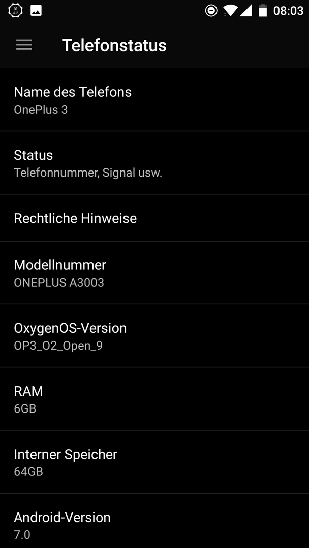

ENDLICH es hat funktioniert
Läuft bisher 1A ohne dass dabei Daten verloren gegangen sind.
Musste es nicht als neues Handy einrichten...
Software wurde wohl überschrieben....
