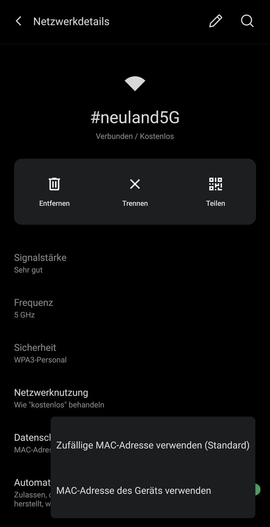

Keine WLAN kann ich nicht mehr verwenden. Es steht immer Verbunden und kein Internet.
Kennt das jemand?
kann ich nicht bestätigen habe keinerlei Probleme mit WLAN
Zu Hause klappt das aber wenn ich unterwegs bin zum Unterkunft geht es nicht. Ein Samsung verbindet sich mit WLAN. Nur das OnePlus nicht.
hast Du mal probiert die WLAN Mac-Adress Anonymisierung abzuschalten?

@Handymeister unter Datenschutz hatte ich nur zwei Möglichkeiten die MAC Adresse zu ändern.

In Entwickleroptionen habe ich auch mit mir. Aber in WLAN Erweiterung ist dort MAC Adresse.

Die Einstellung habe ich auch aber diese bewirkt nichts bei meinem Problem.
was passiert denn genau in den WLAN Einstellungen, wenn es sich nicht verbindet? Was steht da bei den betroffenen Netzwerken?

Verbunden / kein Internet
Hallo...ich kann das Problem bestätigen. Das Smartphone verbindet sich mit dem WLAN, aber es gibt keinen Internetzugang. Beim WLAN-Symbol steht der Verweis "kein Internet", obwohl ich zur gleichen Zeit mit anderen Geräten Internetzugang über WLAN habe. Wenn ich danach den Flugmodus (manchmal mehrmals) aktiviere und deaktiviere, funktioniert es dann wieder. Es nervt...
