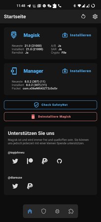

Root Update.... Funktioniert 1a.
Ausgangssituation
Letzte stable OS mit Root. 20.04
Install neuste magisk Manager. 21.0 mit beta channel in den manager Einstellungen downloaden und installieren (direkt).
Neustart Gerät.
Via Manager Module deaktivieren.
Via Oxygen updater große zip laden.
Oxygen schließen (nicht damit installieren).
Lokales Update starten via Einstellungen. Nicht Neustarten!
Manager starten. 21.0 direkt installieren. Nicht Neustarten. 21.0 inaktiven slot installieren. Danach mit dem Neustart Befehl im Fenster Gerät neustarten lassen.
Tadaaaaa.
Root mit neustem final OS.
Alle Daten vorhanden. Nichts verloren.
Mobil gesendet 🤗

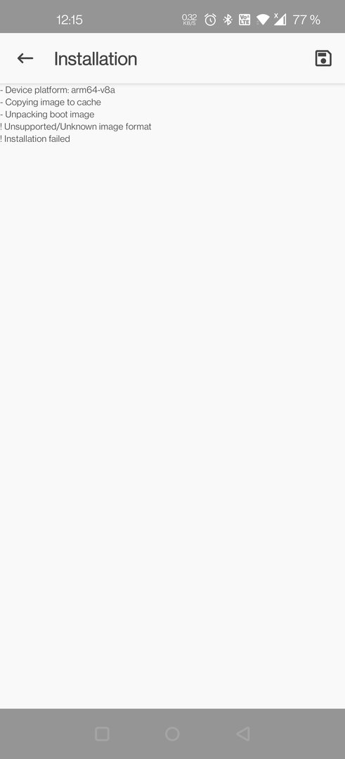

Hab da auch ein kleines Problem habe von @gesichterparty schritt 2 vergessen bzw übersehen bin noch auf 20.4 und Android 11 hab ich schon installiert... das Problem ist wenn ich jetzt nachträglich 21.0 installieren will wenn ich im Magisk Manager bin, dann auf den erste klicke also Magisk dann auf Installieren dann auf "eine datei auswählen und patchen" klicke dann bekomme ich nach wenigen sekunden ein Error (siehe Bild) was kann ich da tun damit ich wieder Root zum laufen bekomme?

keiner ne Idee bin grad am verzweifeln..
