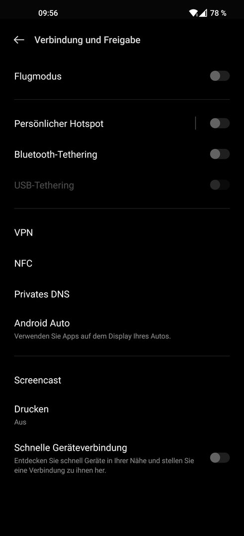

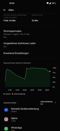

Ich habe seit dem Update einen verstärkten Akku drain... die schnelle Geräteverbindung saugt da irgendwas obwohl die deaktiviert ist... jemand ne Idee?

Habe das Problem auch.
Die angebotene APK habe ich jetzt drauf, Akku vollgeladen, Gerät neugestartet.
Jetzt mal beobachten.
Reaktionen: inthehouse
So habe ich es auch gemacht... hoffe, dass es hilft... @iinthehouse vielen Dank für den Link...habe im Forum auch noch ein bisschen gelesen...scheint bei den meisten geholfen zu haben, ich habe noch die Berechtigungen entzogen...ist ja eh aus.
Im original OP Forum wird ein Lösungsweg via YouTube Video gezeigt.
Dort wird erklärt, wie man mit ADB AppControl jegliche App deaktivieren bzw sogar deinstallieren kann.
Das alles sogar ohne Root.
Die Anleitung ist verständlich, habe damit diese schnelle Geräteverbindung deaktiviert.
Mein Gerät wird jetzt nicht mehr so warm und die App zieht keinen Strom mehr.
Hier der Link
Anleitung ADB AppControl
Das Gute daran, ADB AppControl ist auf deutsch einstellbar und bietet am Anfang ein verständliches Tutorial.
Habe die Heytap Anwendungen alle auf diese Weise deinstalliert. Kam wohl mit dem letzten Update wieder drauf... Aber ADB Control ist schon praktisch...spart man sich die ADB Shell Befehle...mit der GUI.

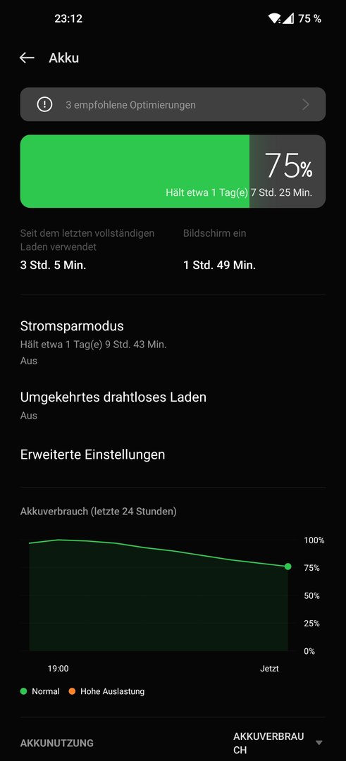

Habe Mal alles rausgeworfen und den true phone dialer installiert...geiles Teil und endlich wieder gute Akku Werte...
