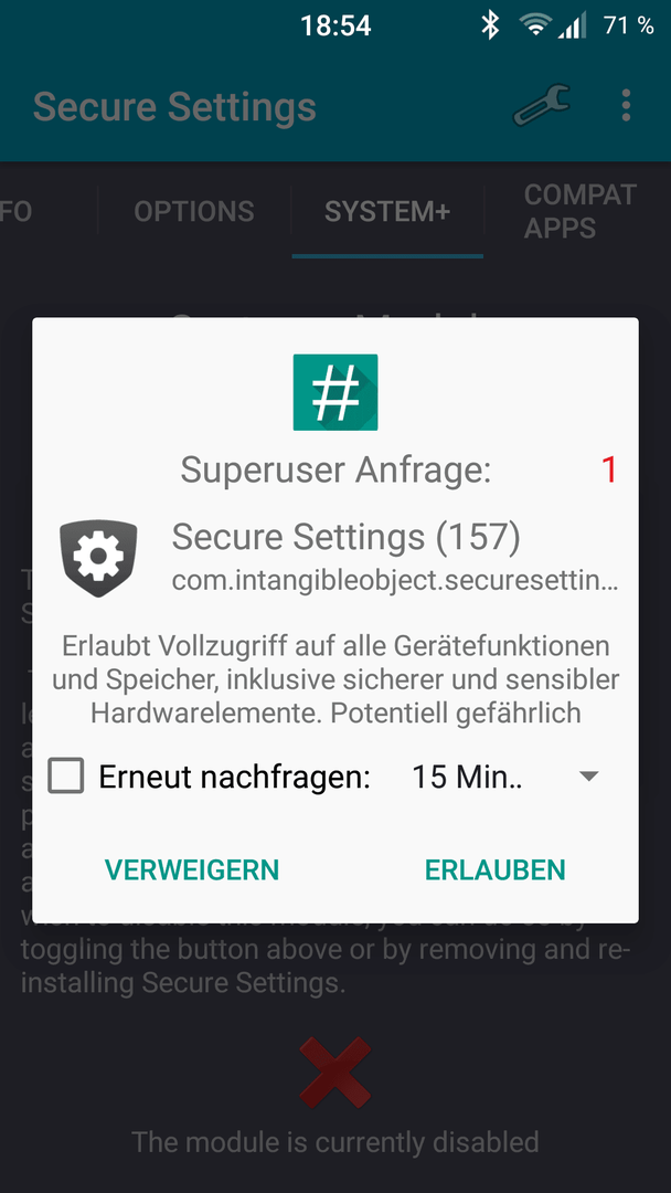

Heute stelle ich fest, dass Tasker und Secure Settings keine Rootrechte haben und scheinbar auch nicht wollen. Denn ich hatte beide Programme noch mal deinstalliert und neu installiert. Normalerweise öffnet doch dann der SuperSU-Dialog, ob man Root gewähren wolle.
TitaniumBackup und Busybox haben auf diese Art Root bekommen. Also das scheint zu gehen.
Nutzt jemand die Programme und klappt das?
Habe gerade mal testweise Secure Settings installiert, SuperSU Abfrage kommt. Ich verwendet SuperSU V2.65, siehe Beitrag #24 warum diese Version.

Das gibt Hoffnung, denn ohne rootfähigkeit sind die Programme weniger nützlich für mich.
