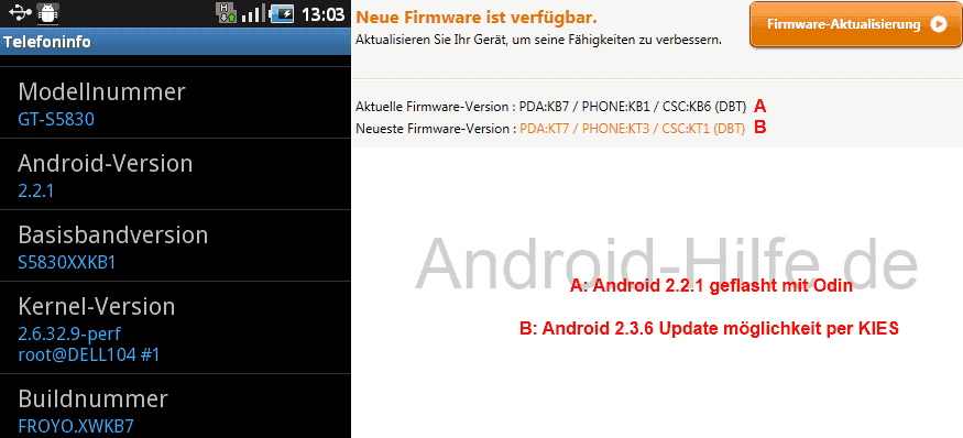

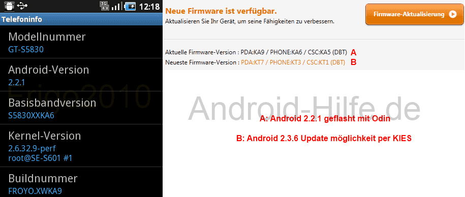

Die Firmwares S5830XXKA6 und S5830XWKB7 sind beide Original Samsung
Firmwares die mal über Kies zum Updaten angeboten wurden, das einzige
was ich an diesen Firmwares geändert habe sind:
1. Bootschleife nach dem Flashen behoben!
2. Auto Factory Reset nach dem Flashen! ( Ja, nach dem flashen ist alles WEG! * )
3. Samsung CSC installations Fehler behoben!
4. CSC Sales Code auf DBT geändert!
* = Die SD Karte wird nicht gelöscht!
Die Firmwares werden zu 100% von KIES unterstützt und sind Update fähig!
Wo die Unterschiede zwischen den beiden Firmwwares sind, kann ich
nicht sagen, da es keine Changelog gibt!
Habe beide Firmwares selber getestet und WLAN, Kies, Mobiles Internet usw. geht alles!

Beide Firmwares sind aus Januar 2011!
Flashen muss man per Multi-Package --> Anleitung!
Firmware: S5830XXKA6 ( Anfang 01.2011)
Download: S5830XXKA6-Android-2.2.1-Frigo2010.rar
Firmware: S5830XWKB7 ( Ende 01.2011 )
Download: S5830XWKB7-Android-2.2.1-Frigo2010.rar
