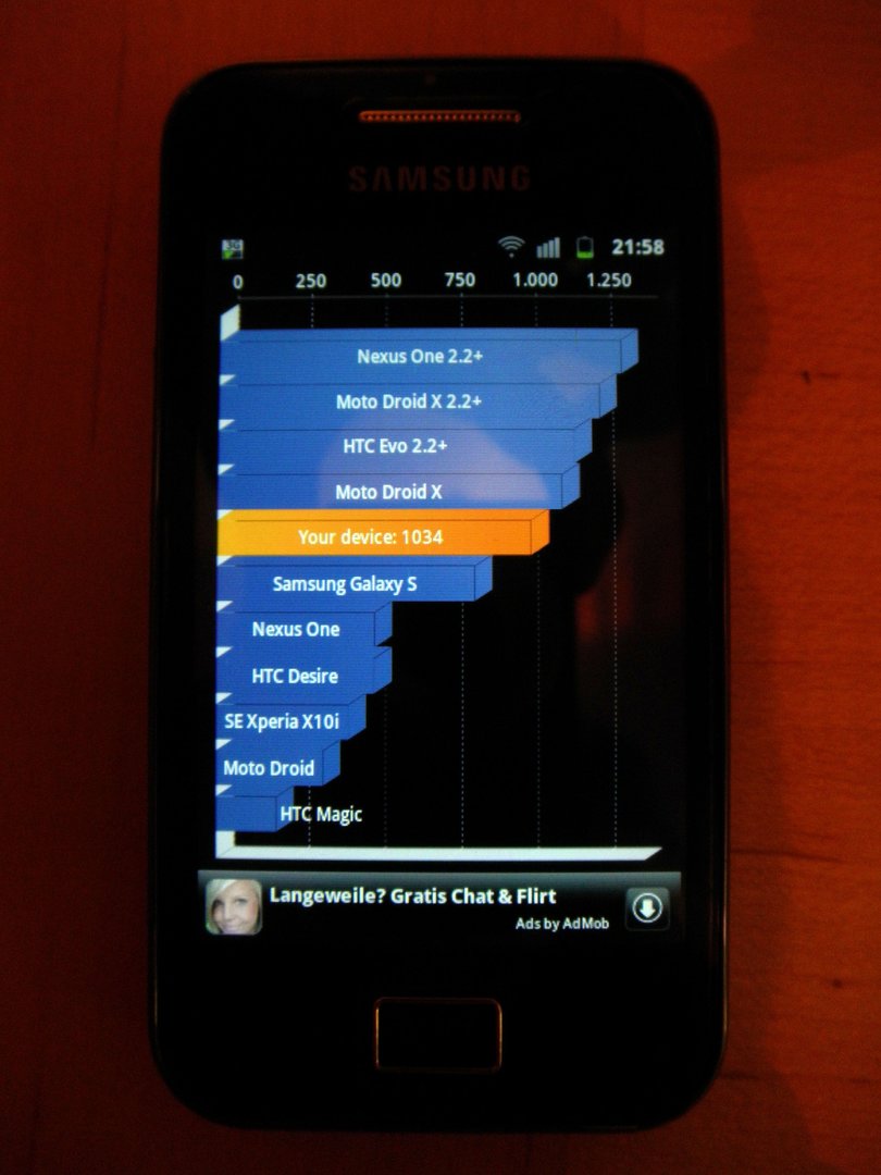

+ wie einige schon berichtet haben ist wirklich ein deutlicher Geschwindigkeitszuwachs bei Apps und Spielen wie Angry Birds
App: Quadrant Standard Edition
Leider habe ich den Wert vorher nicht überprüft.

P.s. Ich habe mit 2.3.3 ca. 610 punkte im benchmak bekommen.

Spiele ruckeln etwas weniger, auch wenn Quadrant unglaubwürdig ist, weil es mit 2.3.4 nicht fehlerfrei läuft, mit anderen Benches e.g. Antutu gibts auch eine moderate glaubwürdigere Leistungssteigerung.
