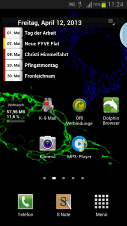

Ist mit der DMC3 endlich die obere Leiste in tiefschwarz - oder wieder nur in dunkeldunkelgrau (ja, wirklich dunkeldunkel, aber halt nicht schwarz)?
Das ist einer der Hauptgründe (zusammen mit dem i-Effekt-Mod) für den Simplistic Framework Mod gewesen... der ja bei der ODEXED DMC3 leider noch nicht geht (nach dem flashen des Frameworks bleibt das N2 beim starten beim Samsung-Logo stehen ;( ).
dunkeldunkelgrau - nicht tiefschwarz
Reaktionen: cyber-junkie
