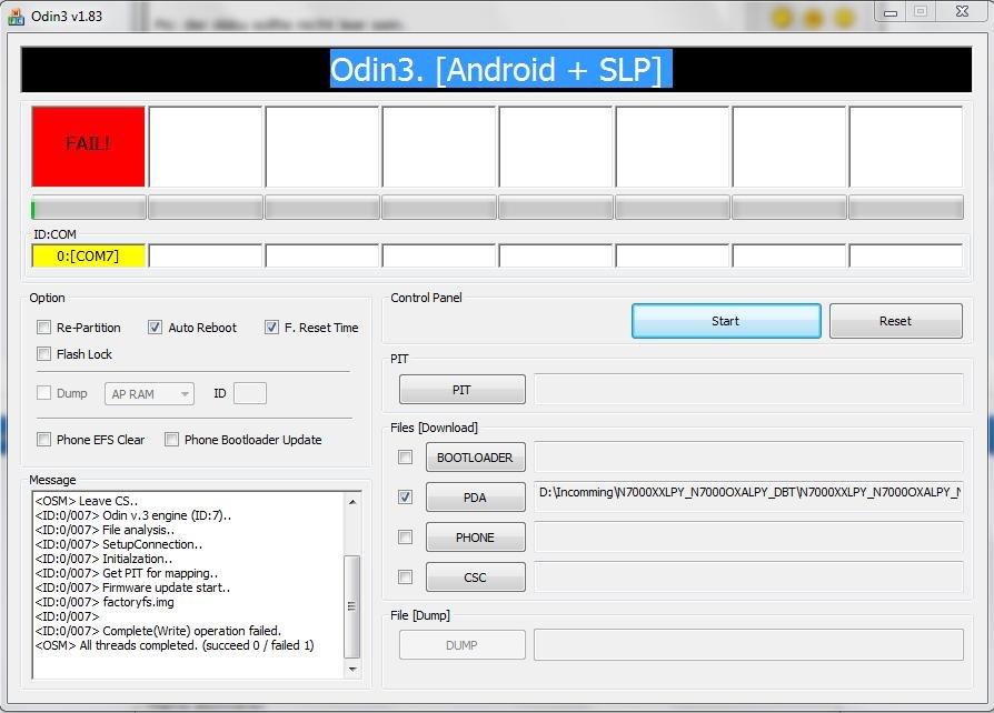

Danke für deine Antwort.
Konnte es jetzt auch nicht abwarten und habe das so versucht wie du es beschrieben hast. Leider geht auch das nicht :sad:. Auf dem angehängten Screenshot ist das ergebnis von Odin.
auf dem Note ist das USB Debugging aktiv?
Reaktionen: m3g4r0fL
