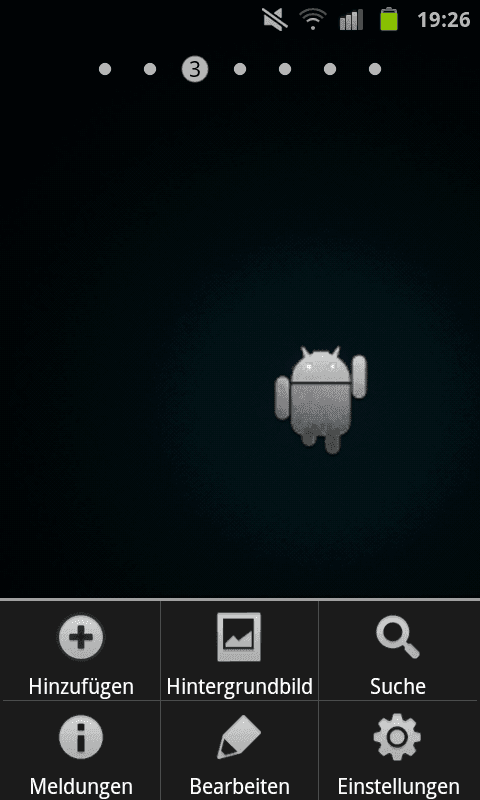

1) Bitte Screenshot vom neuen Design
2) Verkehrslage Widget kam zuletzt durch Google Maps Update, ist also völlig Firmware unabhängig

@MrBusiness: Die Benachrichtigungsleiste oben ist teifschwarz und auch im runtergezogenen zustand eingefärbt wie das menü unten. Kann man nur leider keinen screen von machen ;-)
Reaktionen: MrBusiness
