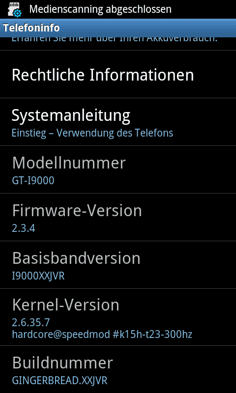

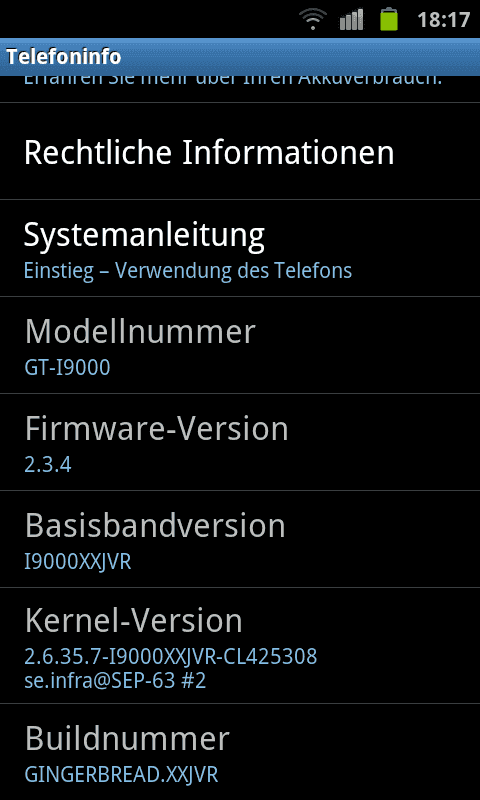

So meine Herren.
1.) Bericht
Mit der JVQ CSC geflasht!
TouchWiz 3.0 extrem flüssig!
Gallerie extrem flüssig!
Startet unglaublich schnell
SpeedMod läuft! (K15h 300hz)
Root mit SpeedMod funktioniert nicht!
Root mit DarkCore funktioniert!
Root mit FuguRoot funktioniert nicht!
Screenshots: im Anhang

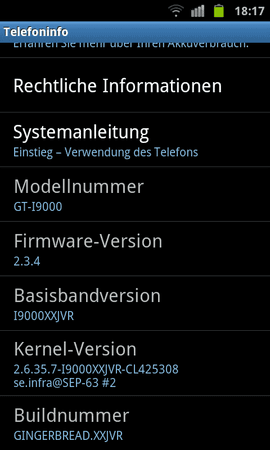

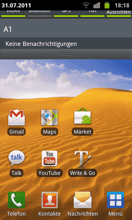

Sorry. Bilder sind nun im Anhang! ;)
