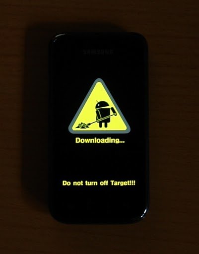

PS: Der "Drei-Tasten-Modus" geht?
Ein-Taste
Home-Taste (unten Mitte)
Lautstärke runter
gleichzeitig drücken
dann muss das kommen: Anhang unten

3 Tasten geht
