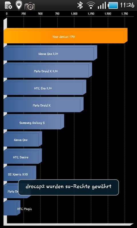

Ich habe in den Threads um die Version 2.2.1 mehrere Benchmark angaben gesehen, ich habe mit Quadrant auf meinem SGS mit Froyo 2.2 selbst einen Test gemacht der um einiges schneller ist als die Angaben die hier mit der 2.2.1 gemacht werden.
Seht selbst:
Habe ich hier einen anderen Benchmark Test oder hat einer eine Idee warum ich so ganz andere Werte habe.
Ich habe mit z4root gerootet und mit OCLF einen Lag fix gemacht, das wars.
Bitte verzeiht einem Neuling wenn er eventuell nicht gleich die richtigen Worte und Begriffe verwendet.
Besten Dank im voraus
HP
Mit Lagfix ist es sicher schneller, aber das kann man nicht vergleichen. 2.2 ohne hat knapp 1000, 2.2.1 ohne aber über 1200. Sonst sind es Äpfel und Birnen ;)
Ja, durch den OCLF hast du mehr Punkte. Ist doch logisch ;)
Die anderen Werte hier sind OHNE OCLF oder sonstige Lagfixes
Weil du einen Lagfix hast, und die 2.2.1 Werte hier die so um 1200 sind ohne Lagfix sind
edit: zu viele intelligente Leute im Forum, die zur gleichen Zeit, antworten können:razz:
hat mal einer einen linpack benchmark durchlaufen lassen ?
Euch allen eine besten Dank.
Somit ist mir nun auch klar warum ich so "merkwürdige" Werte habe.
Dann werde ich mich auch mal an ein Update machen und meine ersten Erfahrungen mit Odin machen.
Nochmal Danke
HP
