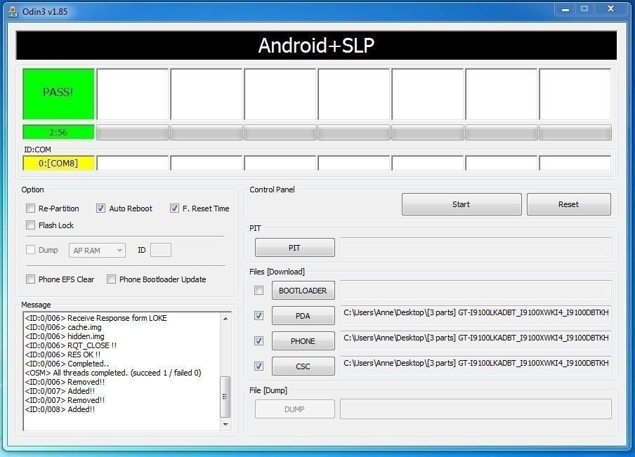

So, ich habe jetzt dank der Hilfe von Donald geflasht. Habe jetzt auch wieder die 2.3.4. Ich habe, da ich ein sauberes System haben wollte die dreiteilige genommen. ABER alle Daten sind noch da?

Nicht sehr hilfreich. Ich habe es so verstanden, dass mit der einteiligen alle Daten vorhanden bleiben und mit der dreiteiligen alles platt gemacht wird. Ist es also genau umgekehrt?

Nachdem es sich bei der FW um eine "non wipe" Version handelt, muss man diese dreiteilige Variante zwingend mit PIT flashen, um all deine privaten Daten ins Datennirvana zu befördern. Ein Hard Reset (incl. interner SD Karte) bringt IMHO aber dann das selbe Ergebnis, nachdem Du die I9100XWKI4 augenscheinlich schon ohne PIT geflasht hast ...
MfG ;)
Nightly
Vielen Dank für die Info. Ja, ich habe bereits ohne PIT geflasht.
