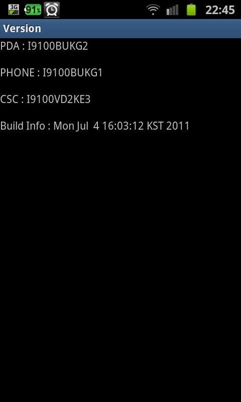

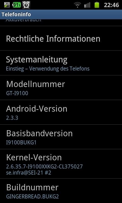

Hallo erstmal...
Nachdem ich hier schon 2-3 Wochen "mitlese", habe ich es nun endlich mal geschafft mich hier anzumelden.
Habe hier schon viele nützliche Tips und Tricks gelesen, die mich als absoluter Android Newbee schon weiter gebracht haben.
Bin seit knapp 3 Wochen stolzer Besitzer eines SGS2.
Nach etlichen Seiten Lesestoff bin ich nun aber doch etwas verunsichert :confused2:
Mein SGS2 ist relativ "jungfräulich": Soll heißen es hat die Originale VDF Firmware drauf. Als einzige Änderung habe ich es schon gerootet.
Da ich weder über KIES noch über das SW-Update eine neuere Version bekomme, möchte ich nun per Odin gerne die aktuelle 2.3.5 Version draufmachen...
Nun die Frage an Euch Profis:
- Kann ich mit meiner Ausgangfirmware (siehe Bilder) die hier verlinkte FW drüberflashen? Oder sollte ich erst mit der hier verlinkten KE7 debranden?
- Welche Version (3Teilig - 1 Teilig) sollte/muß ich nehmen?
Worin besteht der genaue Unterschied? Den habe ich irgendwie noch nirgendwo richtig gefunden...
Alle wichtigen Daten (Apps, Kontakte, EFS...) sind bereits gesichert.

morpheusdd schrieb:
Hallo erstmal....
"Sie haben Post" :D
Diese bezieht sich allerdings auf die aktuelle und offizielle 2.3.4 DBT/XEU KI4 Firmware,
denn GT-I9100-XEO-I9100XXKI4 ist für den polnischen Markt bestimmt.
Für DBT/XEU gibts leider noch keine offizielle Gingerbread 2.3.5 :sad:
MfG
Nightly
Nightly schrieb:
DANKE an Nightly - Einfach :thumbsup:
Dank seiner sehr guten Anleitungen war das ganze ein Kinderspiel und ich bin stolzer 2.3.5 Nutzer!
Wenn VF und KIES das ganze nicht wollen machen wir es halt so :winki:
Werd nun erstmal schauen was sich so verbessert hat...
