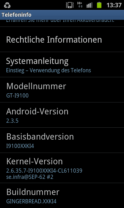

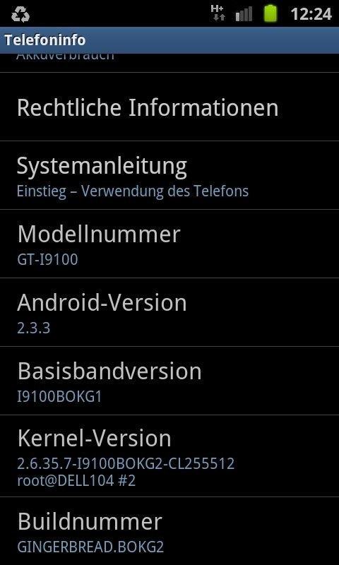

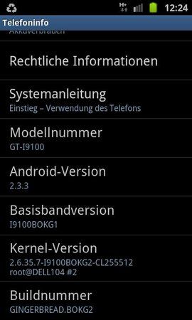

Auch erstmal hallo von meiner Seite.
Hab grad am Donnerstag mein GSII bekommen und bin schon ziemlich angetan. Hatte vorher ein iPhone also bin ich noch nicht wirklich im Thema Android, und schon garnicht im Thema Firmware Rooten etc drinn.
Da ich meinen Vertrag bei T-Mobile verlängert habe ist das Teil jetzt natürlich gebrandet und kein offizielles FW Update in sicht :-( Das war beim iPhone schon irgendwie einfacher. Möchte aber gern 2.3.5 draufspielen.
Meine Frage jetzt: Kann ich die neue FW mit dieser https://www.android-hilfe.de/forum/...ng-mit-odin-das-s2-flashen-fw-rom.107660.html
Anleitung und den files aus diesem Thread (die in "I9100XXKI4_one_part.rar" waren) auf 2.3.5 updaten?
Hoffe das kommt jetzt nicht zu blöd, aber hab mich durch die ganzen Themen gewälzt und bin zu dem Schluss gekommen dasses wohl am besten ist einfach mal zu fragen was bei meiner Ausgangslage zu tun ist ;-)
Hab auch nen Screenshot gemacht von den Phone infos.
Grüße,
Ben

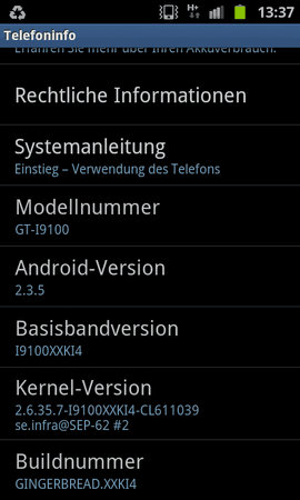

Super, hat geklappt. Ging auch richtig schnell :)
Danke für die Hilfe! Wenn ich nachher ne neue Version installieren will, brauche ich dann vermutlich nur noch die one-part Version oder?
Schönes Wochenende noch,
Ben
