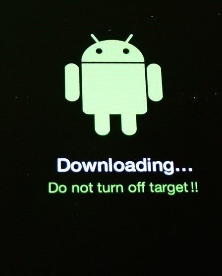

Es erscheint das Downloadmenü
- - das S2 ist nun startklar

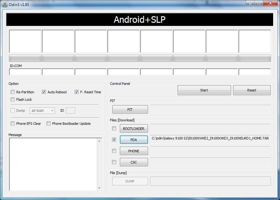

Einteiligen Firmware- TAR-Datei (nicht entpacken) in PDA ohne aktivierte Re-Partition
(Beispielbild)

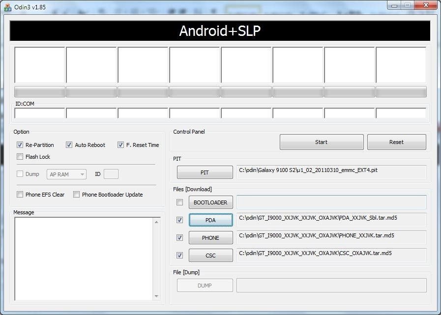

Dreiteilige Firmware- mit PIT Datei und aktivierter Re-Partition
Diese FW wird vorher entpackt und besteht aus drei Dateien PDA/PHONE/CSC
(Beispielbild)
(Beispielbild)
(Beispielbild)

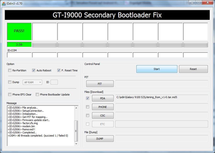

- - wenn PASS ([ID:COM] wird grün) im Fenster erscheint und das S2 selbstständig bootet!!
- - warten bis der Bootvorgang vollständig beendet ist!!
- - das S2 vom USB-Anschluss trennen.
