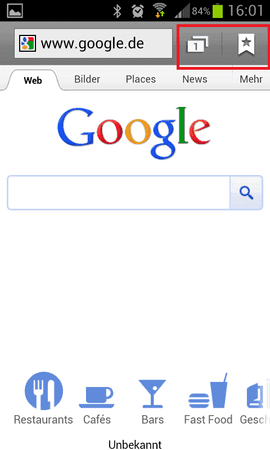

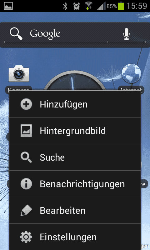

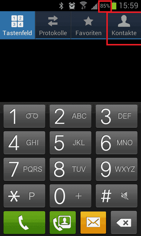

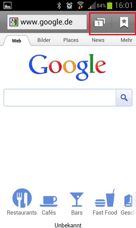

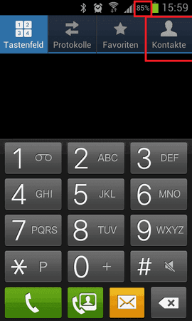

hat vielleicht einer lust ein paar screenshots zu posten was sich so von der optik verändert hat? :D
Hier mal ein paar Screens:
