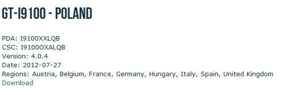

Eine neue Firmware für den CSC XEO (Open Poland) ist rausgekommen
PDA: XXLQB
PHONE: XXLQ6
CSC: OXALQB
Zu laden ist die Firmware über Checkfus, Sammobile und Kies, rein theoretisch auch über OTA.
