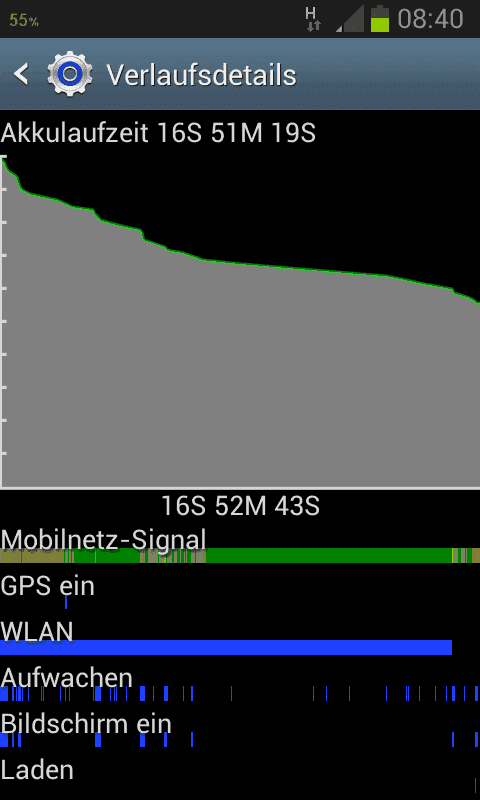

Mir ist Heute Morgen aufgefallen dass ich mit der JB 4.1.2 nun sehr viele WakeUps habe. Entsprechend hat der Akku über Nacht ca. 10% verloren. (Siehe Aufwach-Aktivitäten in der langen "Bildschirm-Ein" Pause) Besonders auffällig ist ein erhöhter Stromverbrauch am Ende der "Nachtphase" obwohl das Handy definitiv nicht genutzt wurde.
Mit der 2.3.6 war Abends absolute Ruhe... und der Batt. Level sank höchstens um 4-5%. Soweit ich es bis jetzt feststellen kann sind alle Einstellungen für E-Mail Abruf usw. identisch eingestellt. FaceBook oder andere ständig im Hintergrund laufende Anwendungen habe ich nicht installiert. Jedenfalls nicht wissentlich.
Wie kann ich nun feststellen welche App dafür verantwortlich ist? Gibts dazu Tools? GoogleNow ist bereits Aus...

Was gibts an potentiellen Apps die diese häufigen WakUps verursachen können? Dann kann ich mich ja schonmal ohne Tool auf die Suche machen...
